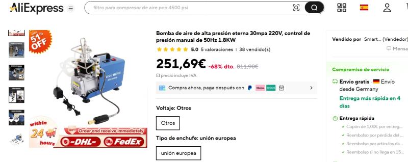

Mensajepor eternity » 02 Ago 2025 21:17
Yo compré hace unos meses uno en AliExpress 120€ y de momento funciona todo correcto.

jumangi
Mensajes: 1718
Registrado: 13 Ago 2011 21:35
Ubicación: Terrassa - Barcelona-España
Re: compresor para carga de pcp
Mensajepor jumangi » 07 Ago 2025 06:51
eternity escribió:Yo compré hace unos meses uno en AliExpress 120€ y de momento funciona todo correcto.
Me gustaría ver ese compresor por 120€, a mi me da que no es un compresor para PCP

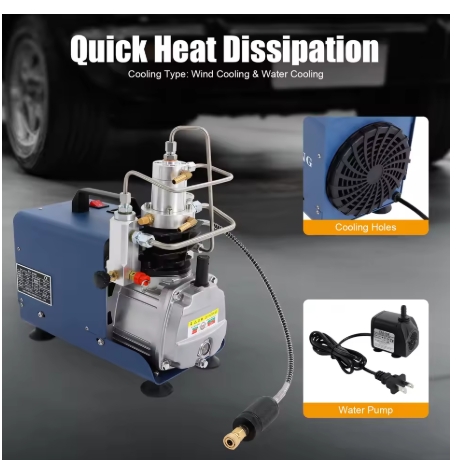

Buenas noches,
Recientemente he comprado un vevor de 300bar refrigeracion-liquida y me ha sorprendido por precio y acabados por 215€ con gastos de envio incluidos es una maravilla.

Mensajepor M.Travieso » 25 Abr 2026 10:11
Vasago escribió:Buenas noches,
Pongo foto.
Se parece mucho,si no es un clon del yong heng,y este ultimo esta muy bien valorado.Ahora solo te falta añadirle una bomba de agua de mas caudal,un mini-radiador de pc con su ventilador,un vaso expansor,alguna sonda para medir temperatura,todo ello montado en un carro de transporte y a disfrutar de compresor por mucho tiempo.

Mensajepor sakovalmet » 25 Abr 2026 15:46
Pongo foto.
El vevor no tiene nada que ver con el yong Heng, parecen exteriormente iguales y son compatibles en lo referente al motor y el piston de beja presion pero la parte de alta presion( la cromada ) interiormente no se parecen en nada, el yong heng esta mucho mas elaborada y funciona mejor y mas suave , y encuentras repuestos de todo. Vevor no tiene repuestos. El cabezal de alta presion del vevor y sus valvulas son muy parecidas al tuxing y al nuoge, mas simples y que provocan vibraciones al compresor y aveces se pegan( la interior) y dan problemas Para mas informacion y en caso de averia de la parte de alta presion del vevor puedes sustituir toda esa parte , tuberias incluidas, por un quit del nuoge que es totalmente compatible con el resto del compresor. Este que has comprado le falta el filtro de separacion del agua y aceite, por eso es mas barato. Tengo los dos, el vevor con el kit del nuoge pues se rompio, y el yong heng y uso el yong heng pues va mucho mejor. El vevor-nuoge de repuesto por si fallase algo. Consegui el yong heng por 206 euros portes incluidos en una buena oferta de finales de junio del año pasado, traido desde alemania.

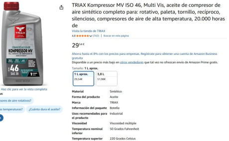

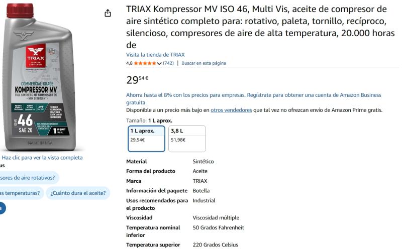

Yo tengo un Yong-Heng de unos 6 años solo le cambie los o-rings del piston, ahora carga a 250 bar y como no tengo ganas de ponerme a desmontar y cambiar mas piezas que subieron bastante pero se encuentran sin problema, me compre otro.
Este le meto otro aceite especial, dura mucho mas, funciona mas suave y calienta menos, nunca pasa de 55 º en 6/7 minutos de funcionamiento cargado la botella 300 bar
