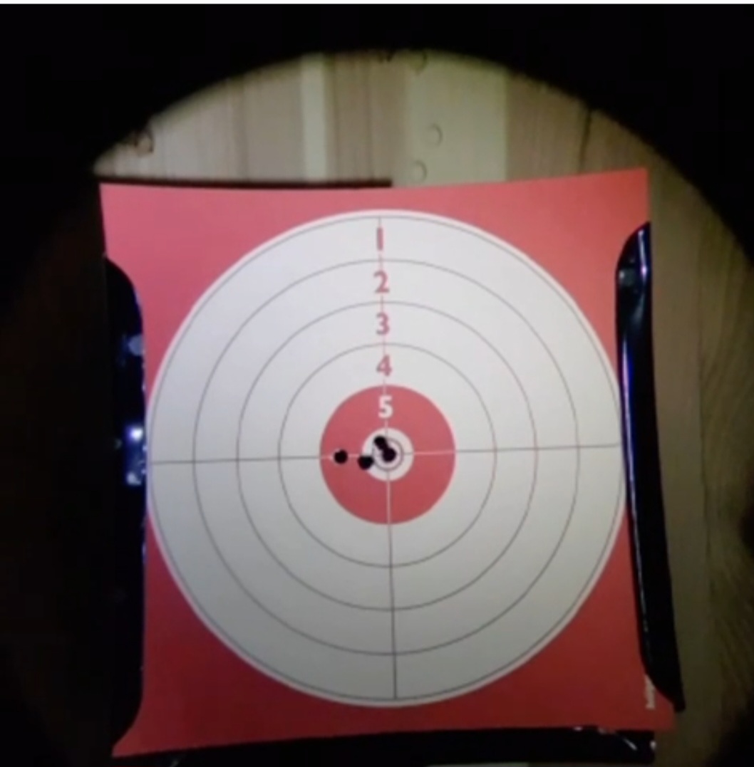

Mensajepor talionx2 » 22 Abr 2026 13:15
"Prueba de Precisión Weihrauch Hw40 "
Os invito a que recuperéis este hilo , en esta misma sección del foro.
Me lo pasé muy bien haciendo la prueba y quedé absolutamente maravillado :D
Entiéndase que en ninguna manera es merito mío como tirador , si no , merito del arma .
PD: Buscad el hilo el 28 de abril de 2020
