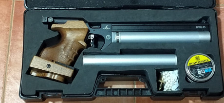

Mensajepor Juankar » 09 Dic 2025 09:54
Jabril escribió:Juankar, no imaginas lo que me alegro de que mi aportación haya servido para que alguien, en este caso tú, mejore su arma, yo estoy encantado con la chapucilla que le hice, y otra cosa por la que he mejorado en precisión es ajustar la luz del alza hasta dejarla casi del ancho del punto de mira, aunque esto ya va a gusto del tirador, pues hay quien prefiere tener el alza con más luz. Un cordial saludo
Hola Jabril (y resto de foreros),
Por mi parte, para intentar mejorar un poco más la precisión de la pistola, lo que he hecho es desplazar el alza hacia atrás.
(De fábrica viene ajustada en la posición más delantera, pero con un simple tornillo puedes bloquearla más atrás)
Eso sí, he tenido que modificar el relleno de la caja para poder guardarla en esta posición.
(Y de paso he ampliado algunos huecos para poder meter el depósito de reserva que he comprado).
Anexo foto.
Y me ha parecido genial la idea de ajustar la luz del alza.
Al haber retrasado el alza, ahora la luz era demasiada.
He dejado la apertura del alza en unos 3,1 mm. Y ahora de maravilla.
Muchas gracias, de nuevo.

Caja adaptada
