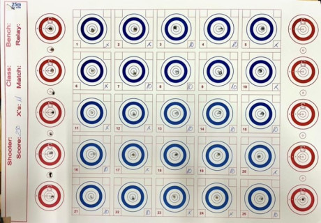

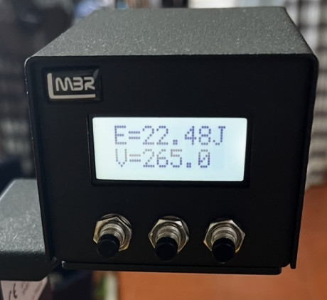

Es cierto q tira bien, pero he notado con el crono delante, aveces baja un julio en medio de un cartón y luego se estabiliza. No es p falta de presión. Aun no tengo claro de donde viene ese problema. Esto hace q repentinamente tire mal, pues los perdigones van bien entre 260/265 (22,5 jul) pero p debajo de esta velocidad, dispersa bastante.
Sigo detectando q cuando la botella esta alrededor de 140 bar, también le pasa algo extrañó. Tira hacia un lado y otro durante tres o cuatro disparos y luego se estabiliza. Lo verdaderamente extraño es q la velocidad es constante.
Estos blancos son de esta tarde

Para mi gusto son muy buenas cartulinas,no dices si es en galeria cerrada,abierta,con viento,si lo hay es muy poco y con rafagas,si pesas los balines.Es muy habitual que aun pesando los balines salga alguno en un subcalibre,mas ligero cae mas alto,mas pesado mas bajo,de ahi podria estar ese julio loco,los cambios bruscos de velocidad.Si es cierto que se obserban algunos impactos hacia la derecha,apoyas el dedo siempre igual,haces seguimiento del disparo,al apoyar el dedo puedes tirar hacia la derecha,correcto paralaje,tienes que ir eliminando cada una de la variantes.
Comienza una cartulina a 140 bar en el depósito y mira las diferencias.
Tengo una Steyr y tal cual lo comentas ya lo he vivido,y me sigue pasando,eso es lo bueno de este hobby,si siempre salen x, no es divertido.

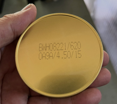

Los 15 primeros metros son cerrados y los 10 últimos, al aire libre. Es donde pruebo los lotes. Los blancos los disparo en vertical, con los blancos de prueba arriba y abajo
Perdigones directamente de la caja

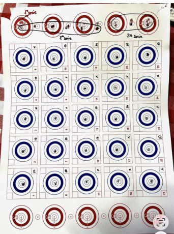

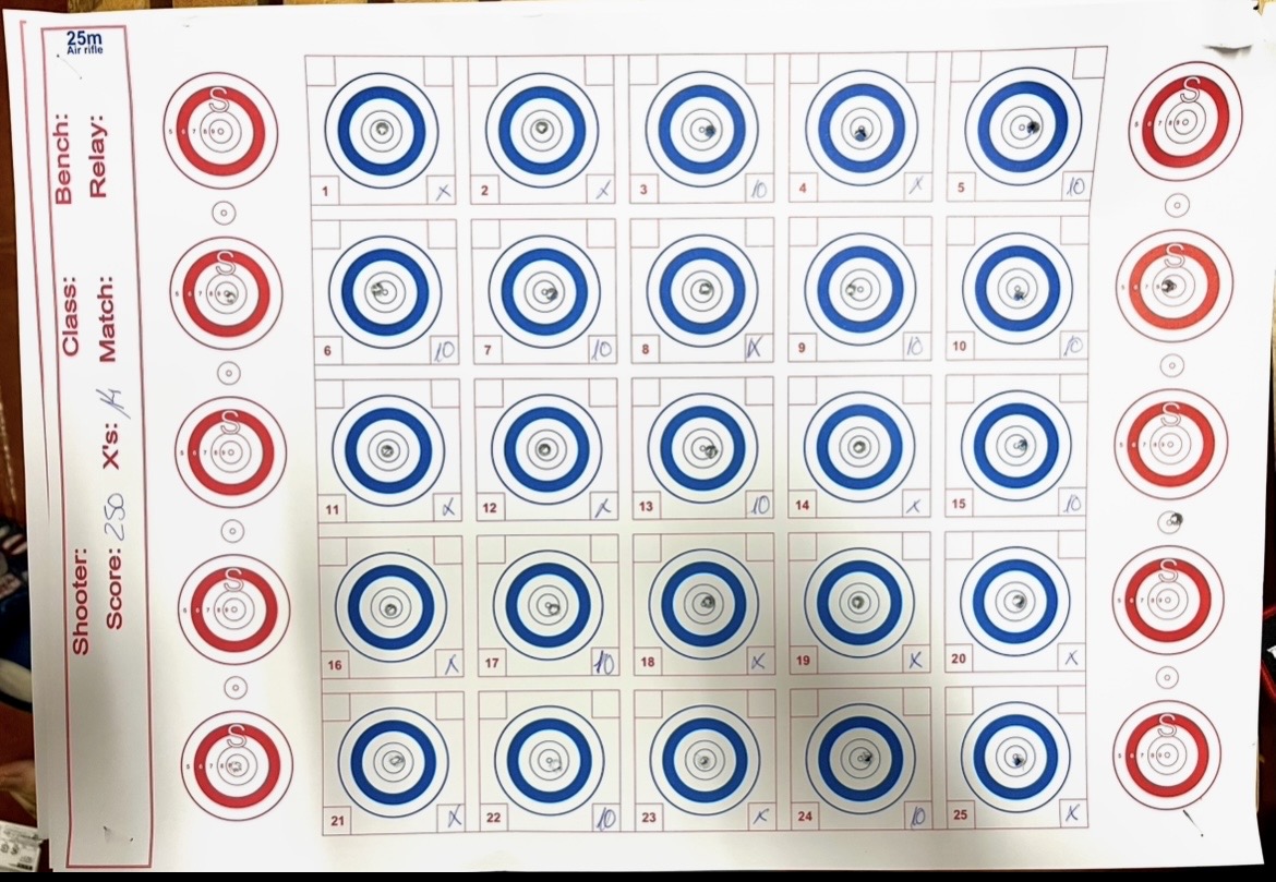

Este es un blanco de esta mañana con el visor puesto de ayer. Casi siempre hace este patrón, incluso entre cartulinas. Y es una putada!!!
Primeros disparos altos. Cuatro en este caso. Corrijo abajo.
En la segunda serie y después de corregir, mete una media docena bastante centrado para mas tarde , caer y tener q volver a la posición inicial del visor.
Vuelvo a constatar q p debajo de 22jul , la precisión es muy pobre.
Otro dato, el airstriper no es decisivo. Lo muevo adelante, atras, lo giro….. y no cambia nada. Con el quitado funciona perfectamente.
Balines streamlineo de la serie de la foto

Yo diría que observando esta última cartulina destacaría tres cosas;
1º- Tienes un buen lote de balines,bueno no perfecto y creo que lotes de balines perfectos no existen.Dentro de la misma lata tendrás balines mas pesados y mas ligeros,en este caso creo que la diferencia de peso no es tan notable como para salir del 10,tambien tendrás balines en subcalibres,que el balin entre ajustado en el cañon,bien ajustado o entre suelto marcará una diferencia,y puede ser grande,hay es donde yo creo que estan esos saltos de velocidad en el crony,mas suelto equivale a mas inconsistencias en la velocidad,el balin no copia bien las estrías,incluso puede viajar inclinado dentro del cañon y esa inclinación afectará a la precision.Por el contrario un balin que entre justo,y cuando digo justo me refiero a que su medida se acerque lo máximo posible a la medida interior del cañon, será mas consistente,sellara bien,copiara bien las estrías y tendrá un vuelo plano.Si el balin entra muy apretado,tendras perdidas de velocidad por arrastre,el balin se clava en las estrías,ensucia mas el cañon.
2º- Aquí solo diré que tienes muy buena técnica,y veo que te lo tomas muy en serio,solo te valen las X
3º- Dices: Lo recomendable es empezar en 220/230 y terminar en unos 160/170
Y yo pregunto porque?
La carabina está regulada,no veo motivo alguno para no comenzar con el depósito lleno y no deberia haber ningun problema hasta bajar de la regulacion del regulador.
Como prueba,llenas el depósito a su presión máxima o recomendada,deja reposar la carabina 24 horas,y después de esas 24 horas cronometra desde el primer disparo,apuntas los disparos,10,15, y observa si los primeros disparos son mas lentos o mas rápidos,hasta estabilizarse o mantiene una velocidad pareja,si los primeros disparos son mas lentos y luego se estabiliza en una velocidad mas o menos constantes quiere decir que el regulador está mal,de ahí salen tus primeros disparos mas altos,y cuando alcanzas por asi decirlo la velocidad que le gusta a los balines se estabiliza.Otra prueba sería disparar mas lento,mas tiempo de un disparo a otro para darle tiempo al regulador a que se recupere y cuando dispares tener una presión mas constante y comparar resultados con una tarjeta donde tires normal,como siempre lo haces.
Yo realizaria los descartes para asegurarme que el regulador está bien,sin tocar nada,si el regulador está bien,le achacaba los fallos a los "balines".
Suerte con tus pruebas y ya nos comentaras.

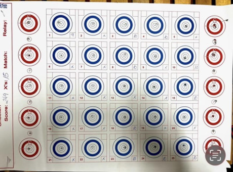

Re: Carabina Lobo xr 100
Me voy a poner colorao.
Los balines q entran sueltos o les veo la falda tocada, se van fuera o los disparo al talud. Me ha tocado ver cada voladora del demonio.
Me he dado cuenta q para aprender a preparar una carabina se necesita un sitio cerrado donde no haya interferencias de ningún tipo , para ver realmente el potencial del arma. También es indispensable tener un crono, sino estás perdido.
Llevo años tirando en varias disciplinas, desde los princios de la Fclass hasta terminar en el aire , y anuque parezca mentira, este último se parece mas al grueso calibre q a la carabina del 22.
Las carabinas de pcp permiten sintonizar el cañón al proyectil y no necesitan de sintonizadores y demás inventos. Es cierto q el cañón q a mi me ha tocado , es un poco tiquismiquis y tiene un rango de velocidad bastante estricto , tanto p arriba como p abajo, es p ello ,p lo q la regulación es esencial ,sino eres hombre muerto. De ahí la presión de trabajo q utilizo en la botella. A mi parecer, es donde he encontrado mayor estabilidad.
Es cierto q busco la “X” la “V” o lo q haya en cada momento. El tiro se ha puesto a un gran nivel y al final estos detalles son los q deciden una tirada.
Ya os iré contando lo q voy descubriendo
