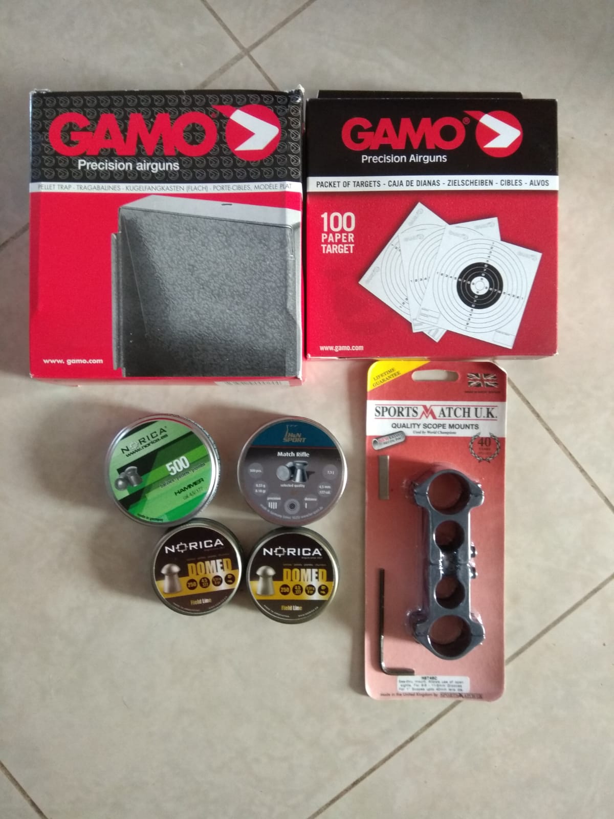

Como ya sabeis, algunos, he empezado hace muy poco en este mundillo (está en otro post) con mi primera carabina que es una Artemis CR600W.
Hoy me han llegado algunas cosillas para empezar a practicar el tiro de precisión (balines, dianas, cazabalines...) y unas anillas altas de 11mm para poner una mira 3-9x40 , chinorris que tenia de cuando jugaba al airsoft, a la espera de que me llegue la Discovery que he pedido a Aliexpress.
Bién, metidos en materia, ahí va el tema :
Ya tengo la mira colocada en la carabina, siguendo algun pequeño tutorial que he visto por la web, pero el tema es de que no tengo ni idea de como calibrar y ajustar el visor. Cuales son los pasos que debo seguir ? En principio me gustaría aprender a ajustarla para blancos a unos 10-20m.
Las 2 torretas de ajuste que tine el visor chinorris vienen para 1/4 de MOA.
Gracias por anticipado y como siempre es un placer aprender con vosotros..

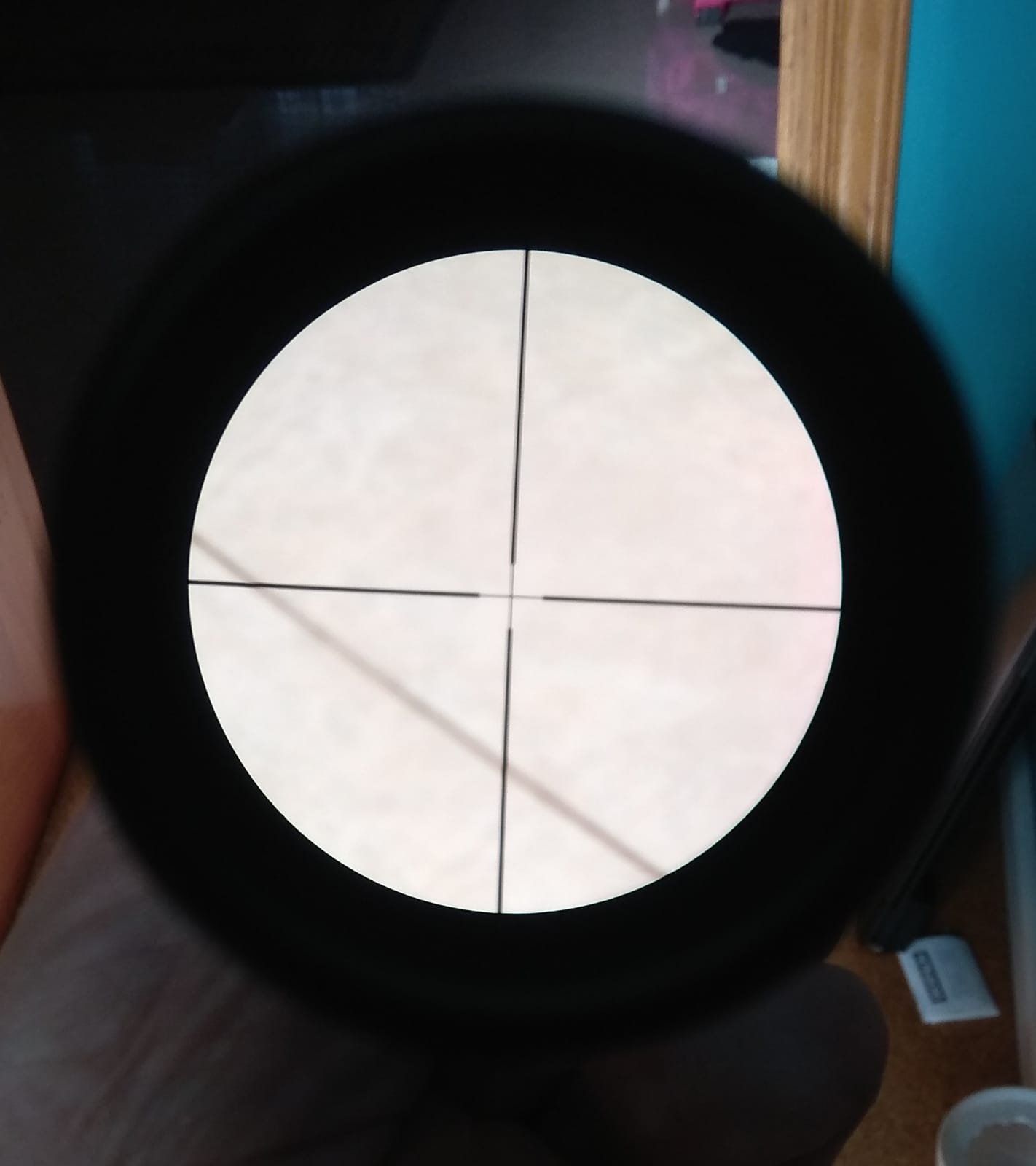

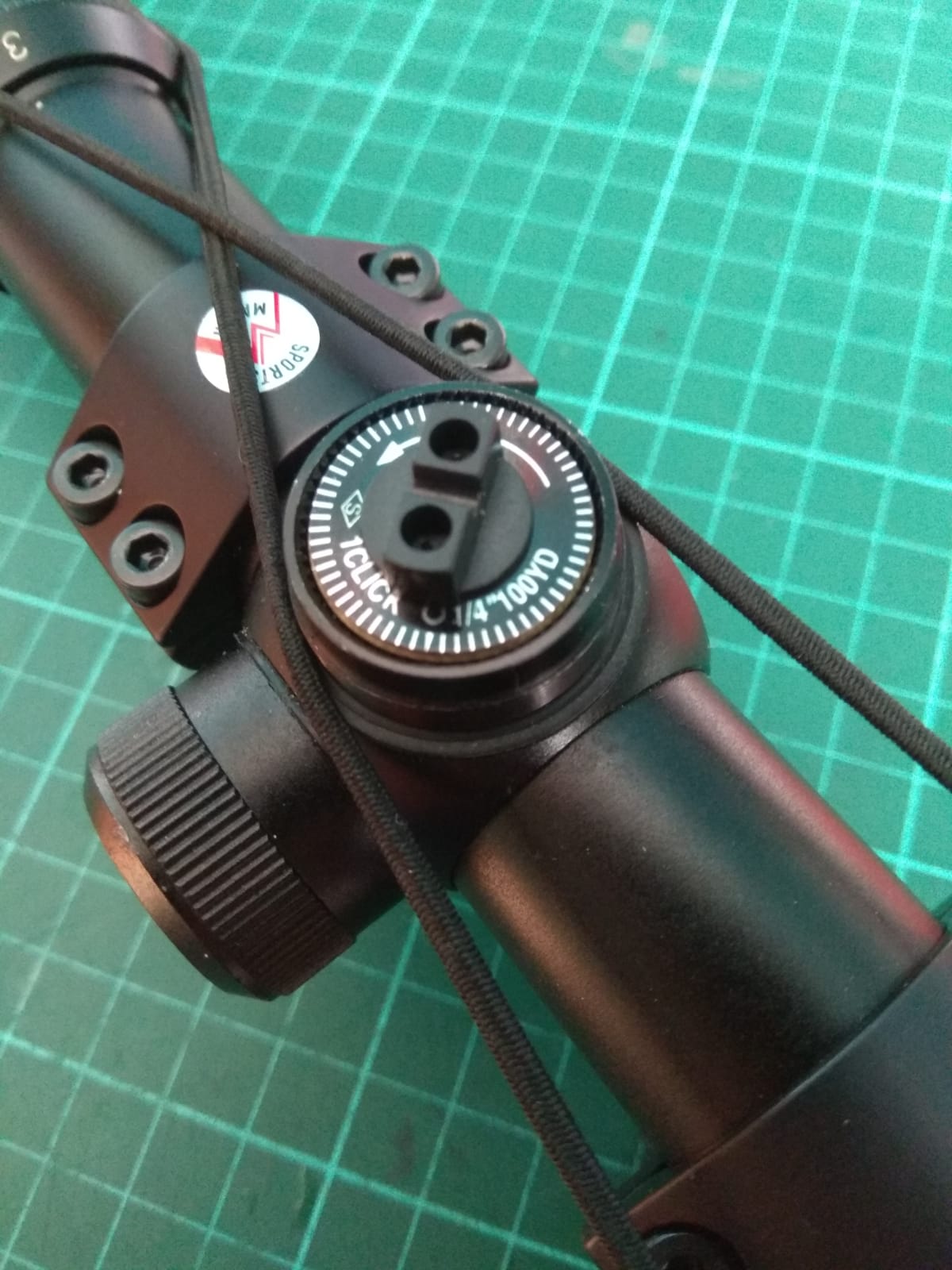

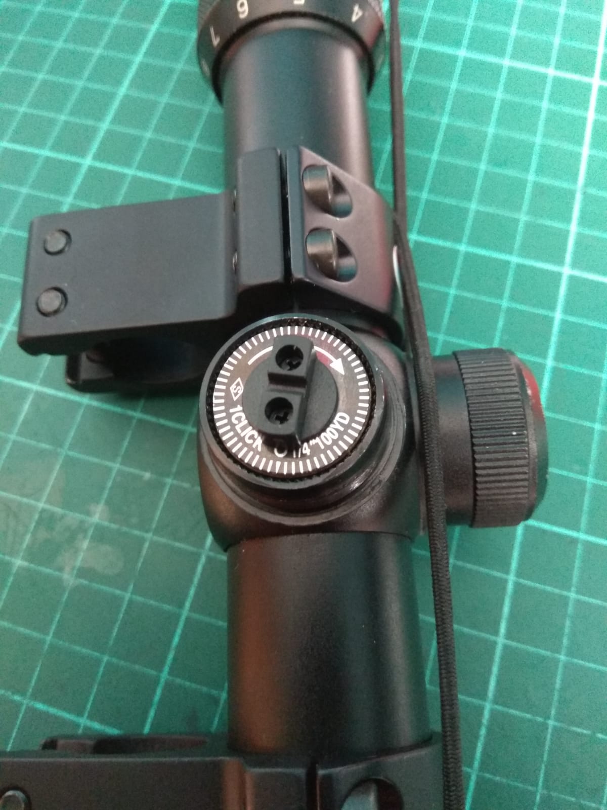

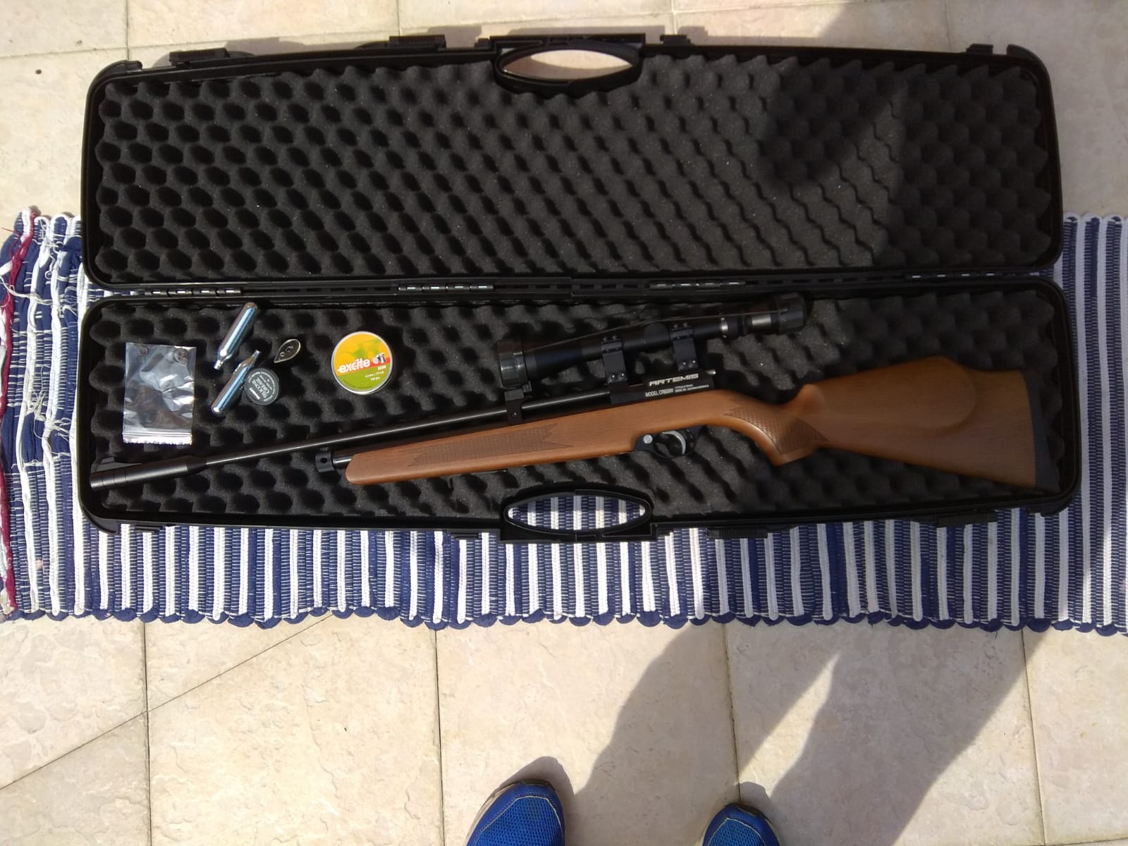

Con respecto a mi visor, es chino pero de la china profunda :lol: :lol: , no tiene reticula MilDot...mira te pongo unas fotos.
Cuando me llegue el Discovery, me pondré a fondo con el tema, mientras tanto iré trasteando con este que así tambien aprendo.

Cualquier visor de baja calidad Chinorris, lo mejor es que te olvides de andar con el Zoon a vueltas y mucho menos con las torretas, lo colocas, centras a una distancia y corriges con los dots según impacto, porque sino te volverás loco por lo inexactos que son.

Correcto, CarlosPM74.
