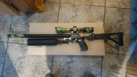

Asín ha acabado la mía
Ahora está en modo co2 a falta de crony però pega fuerte ya contare
También se puede poner modo pcp

Que modificaciones le as echo para llegar a ponerle esa botella?

Desmontar deposito y el regulador construcción de una pieza cómo el regulador pero por la parte trasera ciega por la parte delantera roscar al paso de los racors poner adaptador de botella paintball y poner botellón este es de 12 onzas unos 250gr de co2
La he probado y esta a 15.25 julios
P.D. el enfundado se ha eliminado ya que creaba tensión en el cañón y no lo dejaba vibrar a su gusto ha sido sacarlo y escelente
Recuerdo que esta pasada a co2 y lleva sus ajustes cambio de muelles en válvula etc.etc.

También la puedo poner otra vez a pcp solo sacando 4 tornillos
