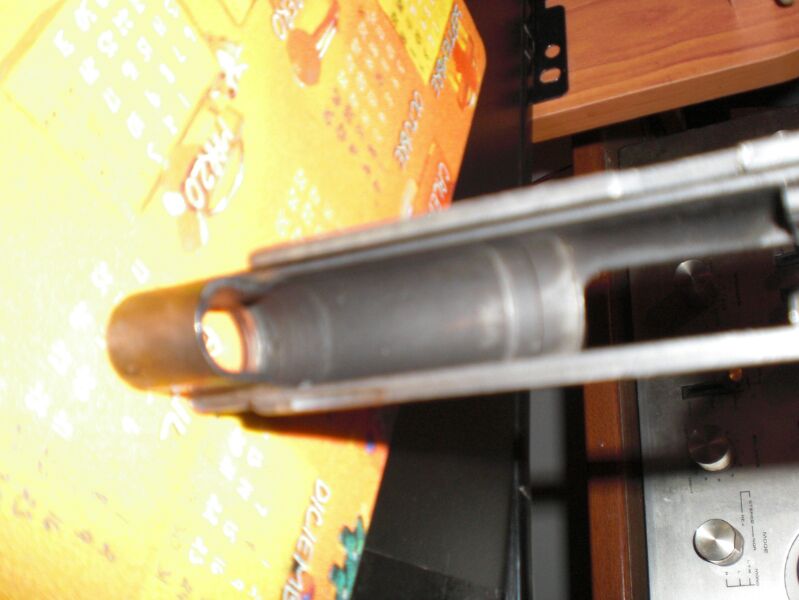

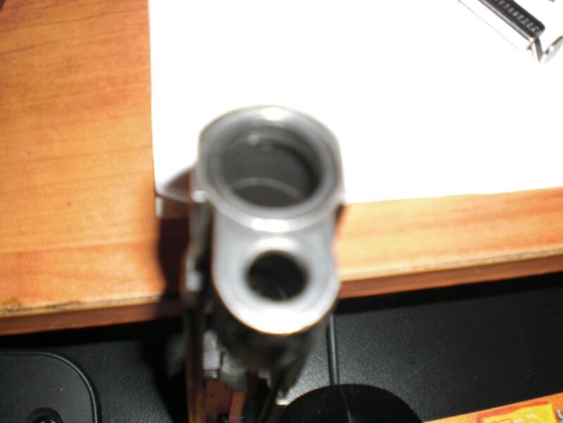

El punto de mira va remachado y es parte de la sujeción del manguito donde se apoya el muelle recuperador. Este manguito va soldado a la corredera y remachado con el punto de mira. No te aconsejo desmontarlo, tuve una A80 y el manguito se rajó por un lateral y casi me como la corredera. Posiblemente a causa de la munición que usaba, santa barbara que era bastante fuertecilla, el arma tendría unos 5000 disparos. En fábrica le pusieron una corredera de A100 y solucionado.

Consúltalo con un armero profesional, no con un charlatán de feria que normalmente son los vendedores de las armerías. Puede que quitar el remache y sustituirlo por la cola de milano no debilite la unión, o que se pueda dejar el remache por debajo de la cola de milano del punto.
Las fotos no son muy buenas pero se adivina el remachado.

Eso es lo que decía. Si el remache se queda debajo de la cola de milano puede que no se debilite.
Cuando se me rajó la mía fue por un costado del manguito, lo que era la soldadura, el remache aguantó y evitó que la corredera saliese por detrás.
