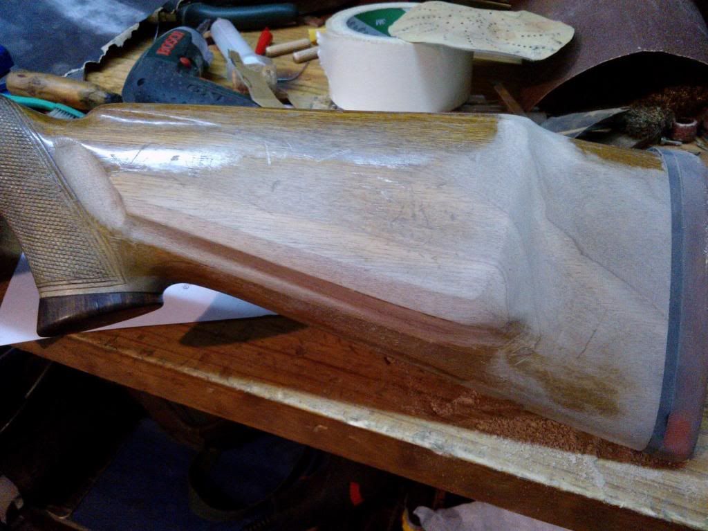

Pues con la culata en la mano ya no se si poner Ebano. Resulta que el guardamanos es de los cuadrados, no redondo y no se que tal quedara el puntal cuadrado en Ebano. Ademas el tornillo porta anillas caeria justo en el puntal de Ebano y no en la madera y no me ofrece mucha confianza. Mañana pongo fotos y esta noche me lo pienso.

colito escribió:Pues con la culata en la mano ya no se si poner Ebano. Resulta que el guardamanos es de los cuadrados, no redondo y no se que tal quedara el puntal cuadrado en Ebano. Ademas el tornillo porta anillas caeria justo en el puntal de Ebano y no en la madera y no me ofrece mucha confianza. Mañana pongo fotos y esta noche me lo pienso.
Compañero el guardamanos habria que trabajarlo en cuadrado con el taco de Ebano ya puesto e ir haciendolo redondo poco a poco el conjunto,asi es como e visto otros modificados,un saludo.

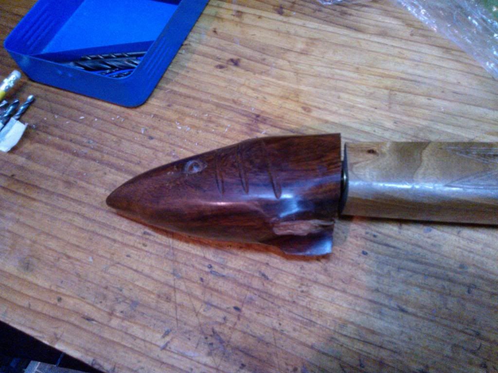

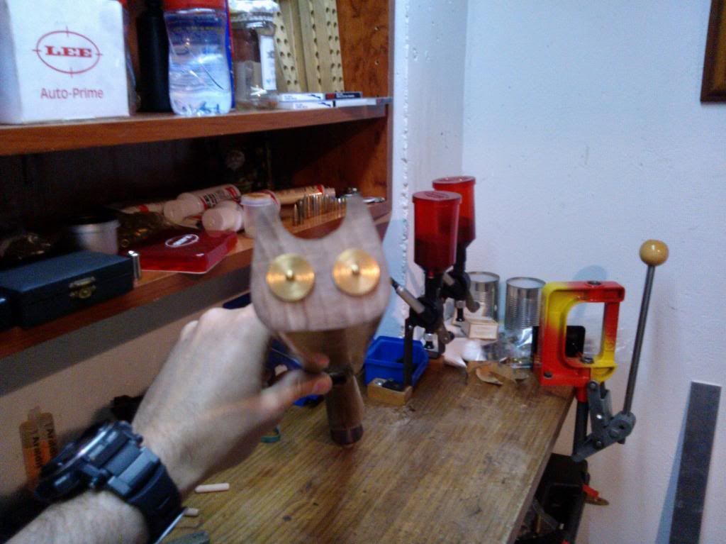

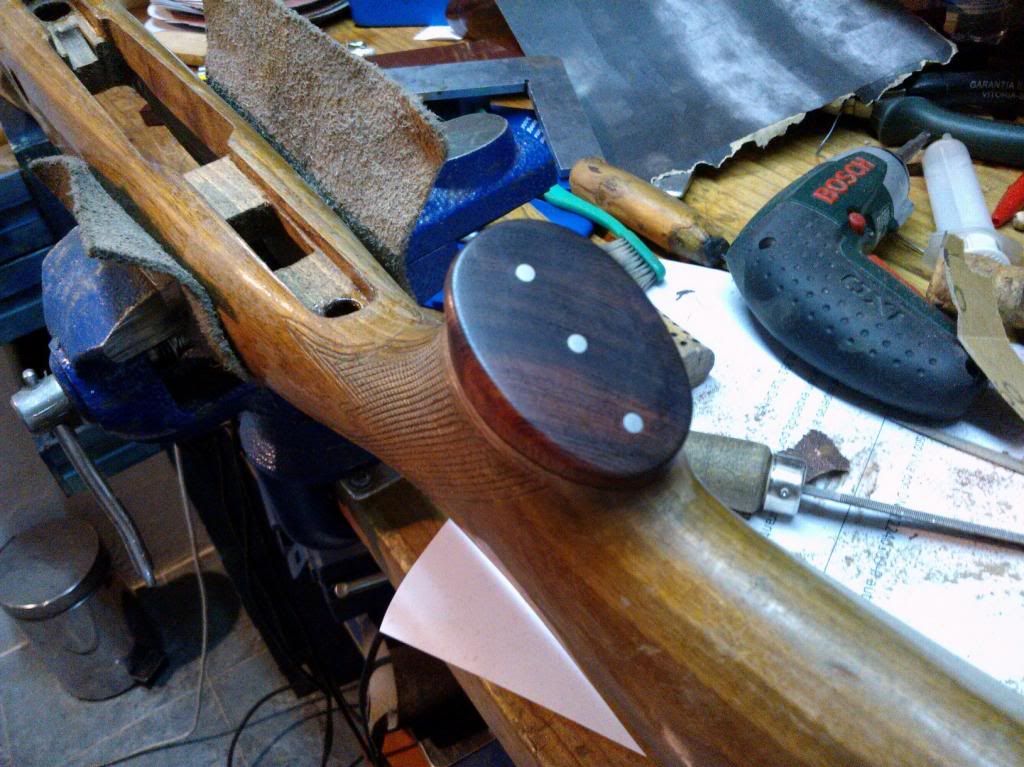

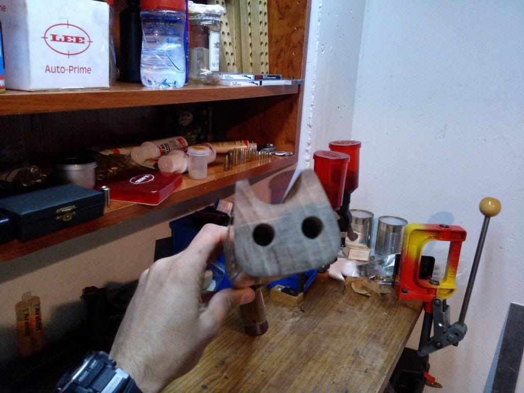

Re: Comprar madera de Ebano.
Al final me he decidio por una madera muy dura y mas nonita que el Ebano (Colocar una madera negra como los cojones de un grillo no me resultaba atractivo.
Se llama Palofierro y es tan compacta que no flota. Esta madera proviene de una talla de un tiburon que me traje de un viaje a baja Californa.
Asi me ha quedado el pistolet.
A la carrillera la estoy dando unas lineas nuevas y mas modernas, diferentes de las tan simples y espartanas que luce de serie.
El puntal esta en marcha.
Los marcadores.
Falta de meter los toritos, encolar, ajustar al contorno de la culata, hacer el hueco para el cañon, flotar la culata, realzar los picados y encamar la accion porque el almacen ya esta encamado.
Todavia que mucho trabajo pero ya se ira haciendo.
Los marcadores.
