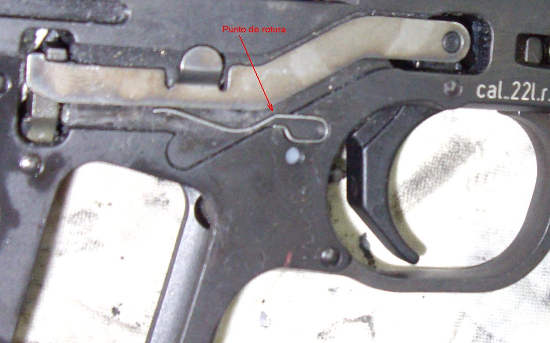

Tengo una pistola monotiro del calibre .22 LR bastante antigua, de principios del S. XX, a la que se le ha roto una de las piezas internas del mecanismo de disparo. En la imagen que pongo marco con un punto de color rojo la zona de la pieza en la que se ha producido la rotura (la de la imagen no se trata de la misma pistola, pero dicha pieza y el mecanismo de disparo de la mía son prácticamente idénticos a los del dibujo). Creo que esta pieza es de acero templado, aunque no estoy seguro de ello. La rotura tiene un aspecto escamado y las dos partes casan a la perfección. La superficie a unir sería bastante reducida, unos poquitos mm. (2 o 3), y no sería necesarío que la unión quedara con un aspecto impecable.
Dado que es obvio que va a resultar del todo imposible hacerme con una pieza original de recambio, he pensado que me van a quedar únicamente las siguientes opciones:
1.- Soldar las dos partes de la pieza rota (por supuesto no lo haría yo, ya que no tengo ni idea de soldar).
2.- Fabricar una pieza de acero idéntica de forma artesanal (un trabajo de chinos en mi opinión, aunque poco a poco y con paciencia creo que podría llegar a conseguirlo).
3.- Intentar soldar en frío las dos partes de la pieza rota con una de esas masillas para unir metales.
De las tres opciones la más rápida y sencilla sin duda es la de la masilla para pegar metales, aunque no estoy muy convencido de que el resultado sea muy bueno. La que más me convence, si puede hacerse de forma satisfactoria sería la primera, una buen y fino trabajo de soldadura.
¿Alguno os habéis encontrado en alguna ocasión en una situación parecida? Cualquier consejo y/o sugerencia al respecto serán bienvenidos.
Muchas gracias.
Salu2. :pists:

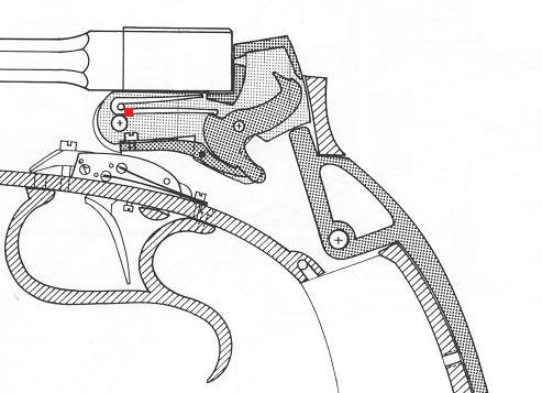

Efectivamente, se trata de una pieza que hace las funciones de un muelle. En la imagen que puse este muelle se encuentra en tensión empujando hacia abajo la pieza del martillo que se halla bloqueada por el fiador, y en el momento del disparo el brazo inferior de este (del muelle), al poder ya recuperar su forma inicial, impulsa hacia abajo y hace pivotar sobre un eje la pieza martillo con la aguja integrada de forma que esta incida en el cartucho situado en la recámara.
Como me imaginaba veo que la opción "facilona" de intentar unir ambas partes de la pieza rota con un adhesivo para metales tipo Araldit o Dural parece que pensáis que no daría buen resultado. Intentaré buscar a alguien que me pueda fabricar una pieza idéntica.

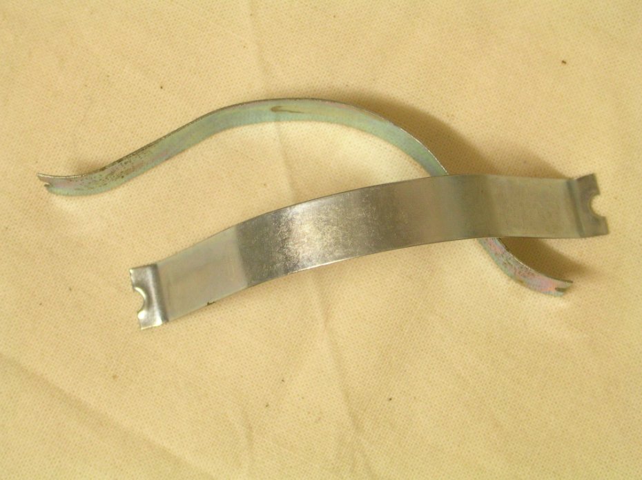

Hola Fenris, creo que lo mejor es que te pongas en contacto con una armeria o un armero que te pueda vender un original o hacerte uno con el material adecuado.
De todas formas por si te pudiera valer como solución te fortuna te comento lo que yo hice en un fin de semana que se rompio el muelle de la varilla del disparador de una Hammerli X-Esse de mi casa. Era un fin de semana y no había tiempo de pedir otro por lo que con un fleje de los que ajustan los cuadros por detras hice otro igual pero suavizando el cambio brusco del original donde se produce la rotura. Este muelle original se ha vuelto a romper en otra ocasión; ahora ya tenemos de repuesto, pero el hecho por mí sigue funcionando sin problemas y sin romperse. El muelle diseñado por mí sigue puesto, el arma no es mía y no la tengo ahora conmigo para fotografíar el muelle. Personalmente creo que es un mal diseño de Hammerli.

Había que ver el tamaño de ese muelle; pero en mi opinión cualquier armero (ojo ARMERO, no vendedor de armas) dispone de ese muelle entre su "arsenal de piezas de cambio frecuente". Es más, yo diría que ese muelle es uno de los más habituales, lo que pasa es que los suelen vender de una determinada longitud y normalmente hay que ir dándoles con la piedra hasta ajustarlos al tamaño deseado.
Pegamentos y soldaduras? Ni de coña! No sabes la presión que ejercen y a la que están sometidos esos muelles (bueno, sí que lo sabes :D )
Por cierto, que ha roto por donde se rompen siempre ese tipo de muelles.

Miguel59 escribió:por si te pudiera valer como solución te fortuna te comento lo que yo hice en un fin de semana que se rompio el muelle de la varilla del disparador de una Hammerli X-Esse de mi casa. Era un fin de semana y no había tiempo de pedir otro por lo que con un fleje de los que ajustan los cuadros por detras hice otro igual pero suavizando el cambio brusco del original donde se produce la rotura.
Ostras Miguel59, si tu muelle es mejor que el original de la X-Esse tendrías que comunicárselo a los de Walther-Hammerli, a ver si les vendes el diseño y te meten en nómina :D ...
jabaliviejo escribió:Había que ver el tamaño de ese muelle; pero en mi opinión cualquier armero (ojo ARMERO, no vendedor de armas) dispone de ese muelle entre su "arsenal de piezas de cambio frecuente". Es más, yo diría que ese muelle es uno de los más habituales, lo que pasa es que los suelen vender de una determinada longitud y normalmente hay que ir dándoles con la piedra hasta ajustarlos al tamaño deseado.
El muelle roto tiene un grosor bastante considerable, mucho mayor que el de la imagen del hecho por Miguel59 (quizá 4 o 5 veces más grueso en algunas partes). Desde luego debe de ser bastante fuerte y no puede dársele forma de ninguna de las maneras. Es posible que se pudiera encontrar uno parecido para ir dándole poco a poco la forma adecuada. Supongo que uniré con pegamento para metales las partes del muelle roto a los únicos efectos de que sirva como modelo para fabricar uno nuevo.

Ya sé que la imagen no está a tamaño real. Hazme caso, me juego el tipo a que ese muelle es igual que el la llave de apertura de las escopetas paralelas (he cambiado un par de ellos). Si va largo se desgasta con la piedra de esmeril sin problemas. Lleva el modelo a un armero y casi seguro que lo tiene.

FENRIS escribió:Ostras Miguel59, si tu muelle es mejor que el original de la X-Esse tendrías que comunicárselo a los de Walther-Hammerli, a ver si les vendes el diseño y te meten en nómina :D ...
Hol Fenris, creo que es un mal diseño, y los ingenieros de Hammerli-Walther si no lo vieron en su día en los planos de diseño si tienen que haberlo visto en cuanto se produjo la primer incidencia con ese muelle. Si no se modifica probablemente será por razones comerciales o econónomicas, pero no porque en Oficina Técnica no lo hayan visto. En una pistola nueva se ha roto dos veces en tres años (unos 5000 tiros/año); con dos Walther GSP del 22, sin problemas y tienen unos cuantos años y tiros más, pero claro no son armas "tan modernas".
