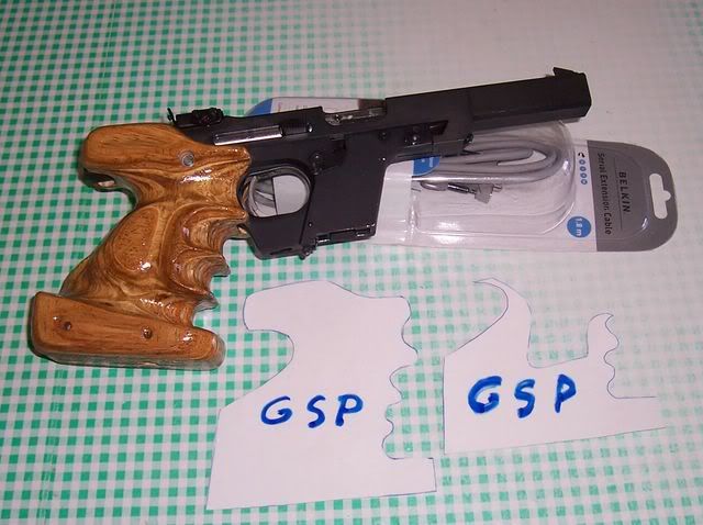

Yo me la hice con madera de contrachapado y no me quedo muy mal , te pongo una foto y si te interesa te digo mas detalles de como hacerla

dorio te ha quedado una pasada,pues si eres tan amable de explicarme el procedimiento,seguro que hay mas compañeros que les pueda interesar,te lo agladeceria ,¿precio final?.
un saludo
un saludo
RE: ¿masilla para cachas de una gsp?
me ha parecido ver planos de recorte en la foto????
eso sí es interesante, me estoy volviendo loco intentandolo y no consigo que me cuadren las piezas.:R
podrías poner los recortes pa imprimir?????
o enviarme un privado o mail????

hombre creo que lo que se ve debajo de la gsp son las plantillas de las cachas nuevas.
¿pero com ose hacen las plantillas,como se recortan,etc,etc,?
vamos lo que es el paso a paso,jajaj.
un saludo

Pues es una pena , pero cuando las hice no tome fotos del proceso , pero intentare explicar un poco el proceso
Para empezar las herramientas necesarias son : serreta de marqueteria , limas para madera , fresadora manual tipo dremel , algunas brocas pequeñas para los agugeros de los tornillos de sujeccion , lija y gatos de sujeccion
Materiales : madera de contrachapado de distintos grosores , a ser posible con las vetas contrastadas (el color ) , cola blanca y barniz
Como podeis ver en la foto esas cachas difieren de la posicion de las originales , tienen mayor inclinacion y la sujeccion esta mas alta y adelantada , a mi parecer eso es una mejora con respecto a las originales , pero dejo claro que no soy ningun experto en estos temas
Las dos plantillas que salen en la foto son para recortar el contrachapado , una para recortar la parte interior de la caja y la otra para los dos lados , ; se escogen los grosores de contrachapado necesarios para que en la caja quede la union de dos piezas en el centro de esta forma sera mas facil marcar con una lima la guia para el taladro del tornillo de sujeccion inferior
El grosor de la caja debe de ser un poco mayor del necesario porque cuando se peguen todas las piezas (con la cola blanca ) y se sujeten con los gatos , el contrachapado cede un poco y disminuye el grosor de la caja , es conveniente que los gatos no aprieten directamente las maderas , es mejor poner por medio dos maderas gruesas , de forma que la presion es uniforme , entre las maderas para presionar y las de la caha se debe de poner un papel grueso para que no se peguen a las de la cacha
la verdad es que mi forma de explicar es un poco caotica pero si lo habeis entendido hasta ahora , seguire
