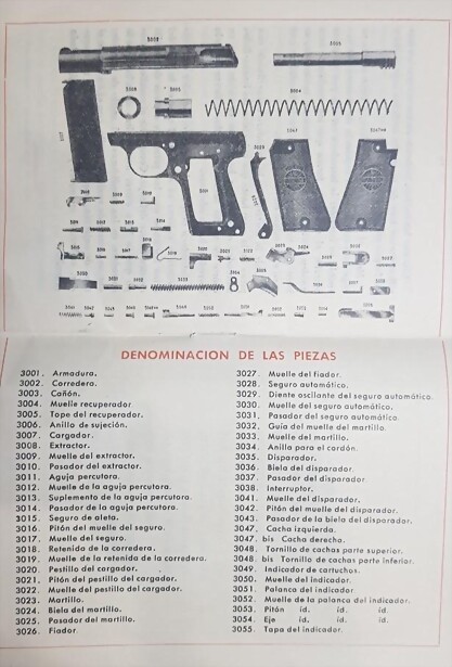

He visto el tutorial y es perfecto. Pero me surge una duda que te consulto a ver tu parecer al respecto.
El indicador de cartucho, ¿es posible que tenga dos muelles, uno delantero y otro trasero?
Es obvio que lleva uno por detrás, que es el que tú cambias. Pero creo que por la parte delantera lleva otro.
Viendo la numeración del despiece que hace la propia Astra, sale como pieza 3050 “muelle del indicador” y como pieza 3052 “muelle de la palanca del indicador”.

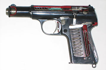

En esta foto de una 3000 “cortada” no se llega a apreciar bien pero yo diría que lleva ese muelle por delante
Perdón por la calidad de las fotografías.
¿Qué opináis al respecto?

[quote="troneras"]Hola:
En este despiece visual se nombraría también ese muelle.
En esta foto de una 3000 “cortada” no se llega a apreciar bien pero yo diría que lleva ese muelle por delante.
¿Qué opináis al respecto?[/quote
Yo no soy mecanico armero, pero si te puedo decir que despues de sustituir el muelle, el indicador funcionaba perfectamente, y también que no tendría mucho sentido un muelle en cada extremo de la pieza, pues el que en realidad es necesario es el que la empuja hacia la recamara.

Me confirma un usuario de la Astra 3000 que, efectivamente, el indicador de cartucho lleva dos muelles, uno por delante y otro por detrás. Me comenta que el cometido que hace el muelle delantero es ser solidario con el trasero y así evitar su deterioro y desgaste prematuro. Lo cual confirma que con el trasero puede funcionar perfectamente y que el delantero es, por decirlo así, un simple apoyo del trasero.

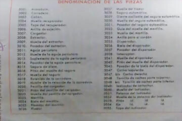

A ver si esta foto del despiece se ve mejor:
Última edición por troneras el 25 Ago 2022 17:52, editado 2 veces en total.

Ahora sí:

No. La uña extractora (pieza 3008) es una cosa y el indicador de cartucho en recámara es otra (piezas de la 3049 a 3051).

La única función que tenia esa pieza era precisamente la de indicar que habia un cartucho en la recamara, por lo cual con un muelle que la empujase contra la base del cierre entiendo que no sería necesario otro que hiciese la función contraria :shock: . Yo, desde luego, recuerdo que la monte con un solo muelle, aprovechando el desarme de esa parte por el cambio de la aguja percutora, que era lo que se habia roto, y funcionaba de lujo, asomando por detrás de la corredera el indicador de que habia un cartucho dentro de la recamara.

A ver si puedo explicar el funcionamiento de esa pieza....... Su único objeto es el avisarnos que tenemos un cartucho ocupando la recamara, y por lo tanto el arma puede hacer fuego. El mecanismo es que la pieza en su totalidad es un poco más larga que el alojamiento, con lo cual en el momento que la recamara no está ocupada por el cartucho puede asomar ligeramente y de manera libre por dentro de la base del cierre, para lo cual es empujado por el muelle que está situado en la parte posterior de este indicador.
Cuando se introduce un cartucho en la recamara, la base de este presiona al indicador CONTRA la resistencia del muelle, y al ser un poco más largo que el alojamiento donde está situado, su parte posterior asoma ligeramente por la parte posterior de la corredera, avisando de manera visual y tambien al tacto si te encuentras en un sitio oscuro de que el arma está alimentada.
Punto. no tiene ninguna otra función.
Saludos :D
P.D. Si os fijais en la forma de esa pieza (el indicador), vereis que su parte delantera no es recta, sino que tiene un pequeño escalón, el cual impide que pueda penetrar en demasía dentro de la base del cierre, permitiendo solamente uno o dos milimetros de juego, con lo cual el otro muelle que decís sería totalmente innecesario, aunque al parecer en el despiece si aparece referenciado, pero insisto en que puede funcionar a la perfección sin este.
