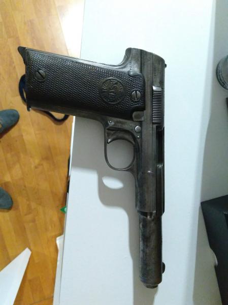

Os pongo en situación. Hace unos años me dio por curiosear los tipos de pavonado (que si al aceite, que si el tradicional de cocido en sosa, que si los permablue que para un apañito te valen, que si añadiendiendo nitrato potásico cambia la tonalidad, etc.)

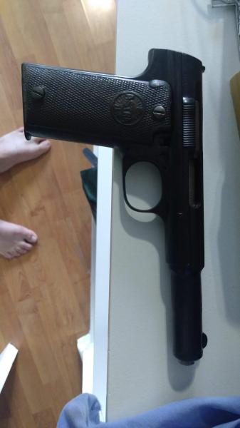

Y hará unos años pavoné una astra 400 que estaba en metal al descubierto y quedó como nueva con el pavonado químico de sosa y nitrato, un brillo negro chulísimo. Quedé muy contento con el resultado la verdad. Pero el problema de hacer el químico con sosa y nitrato es todo el trabajo de pulir la pieza perfectamente y los vapores corrosivos... Yo lo hice al aire libre y aun así me estuvieron picando los brazos un par de días jajaja.
Bueno, al grano, quería pavonar un par de paralelas viejas que tengo por casa, que son antiguas, no tienen gran valor económico, pero si sentimental (llevan 4 generaciones en casa) y me gustaría dejarlas bien bien. Y sé que para pavonar unos cañones de paralela con sosa es un jaleo. Porque si no tienen las soldaduras hechas con plata, muy probablemente se coma la soldadura... Y luego construir un tanque para sumergirlo... En fin...
