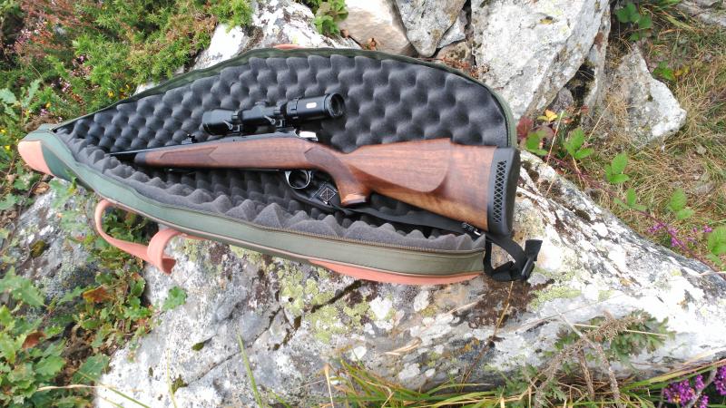

Re: Acabar culata a cera
Y como una imagen vale mas que mil palabras, así está en la actualidad, cuando le de dos manos de cera a ver que tal queda.
Pues, te ha quedado muy bien........
