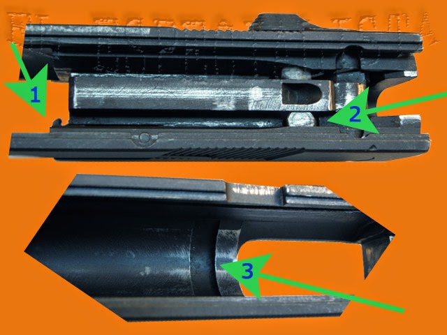

Una buena foto, clara, de cerca, y desde la parte de abajo, con la corredera fuera del armazón, y un cartucho metido, y sujeto por la uña, daría alguna idea de lo que le puede pasar. No se si me he explicado del todo bien....Algo como en la foto, en esa posición, con el cañón puesto, y un cartucho metido en la recamara.....
