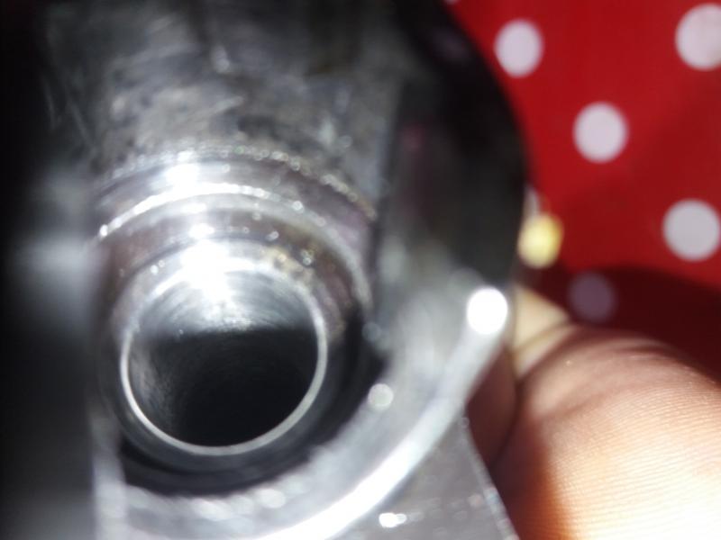

compre un remington 7400 270 winchester usado , pregunte si funcionaba todo corrector. todo bien y sin problemas jijijijiji
tutorial de desarme. lectura mucha y adquisición de material de limpieza. cojer llave 19 mm y repasar exterior hasta poder aflojar tuerca subjecion cañón.
caja de gatillo.... espray limpia contactos, brocha y lo que pudo salir de hay
cañón... líquido para cobre y pólvora...., me dolió el brazo
rojo amarillo verde azul colores de los trapitos salían por la boca. las gratas de bronce no duran
montaje, limpieza exterior y al campo de tiro

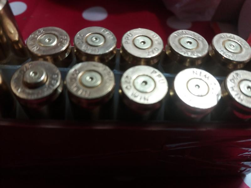

munición privi 150 grains
ya estamos , atracón vaina dentro recamara atascada y la siguiente empujandola por no tener sitio
buenas noches
compre un remington 7400 270 winchester usado , pregunte si funcionaba todo corrector.  00
vainas disparadas
mi duda es si todo se desarmo limpio y se colocó en su sitio sin excesos de aceite en gatillo y raíles
recámara limpia y seca como el cañón
toma gases limpio
¿de donde la sobrepresion ?

Has probado con municion de diferentes fabricantes???
A priori aparenta ser un lote de municion defectuosa

no,no. que se atasquen, si es normal en esos modelos, parece que unos salieron buenos y otros malos, pero si hay sobrepresión, eso no es ni medio normal.
yo revisaría muy bien el interior del cañon por si quedaron restos de cobre. a veces, cuando usamos liquidos para limpiar el cobre, se hacen "pegotes", que luego se secan y quedan duros.
lo segundo, ¿podia tener aceite el cañon?
lo tercero, probar con otra munición, (pero si has tenido sobrepresión, protegete cara y manos, por si acaso).
mira a ver si encuentras munición americana, tipo winchester, federal, hornady, pero normalita, de la barata, y prueba con ella, pues la europea a menudo es mas "picante", y si es de 130 o 140 grains, mejor. y otra cosa, la recamara, que esté seca, pero seca como la mojama, para que las paredes de la vaina con el disparo, se agarren bien a ella, y no quiera resbalar hacia atras.

en estos rifles las recamaras se suelen oxidar, y al estar oxidadas las vainas se agarran a la pared de la recamara y a veces se llega a romper incluso la uña extractora, yo lo solucione con un estropajo de esos muy finos de limpiar los suelos y aceite y frota que te frota hasta que deje la recamara brillante no lo siguiente y nunca más fallos.
desmonta el cañón y observa si tiene la recamara oxidada y si esa así haz lo que te comento.

Y cambia de munición, que no te vas a arruinar por comprar winchester powerpoint o remington corelockt

Son las vainas, a un amigo tambien le pasa con privi, cambia de marca seguramente te dejara de hacerlo.
