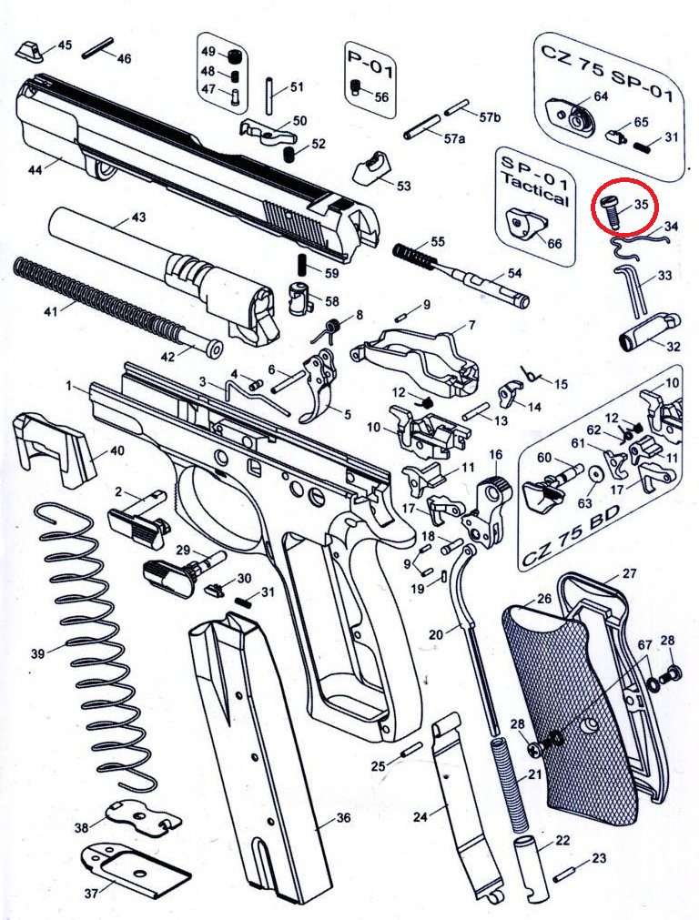

mira mi amigo, aqui le va la solucion a su problema, experiencia propia de varios años, soque bien este tornillo y listo ya que este es el que tensa la mueye que eleva el activador del martillo
Hola, hoy en el campo de tiro, la CZ85 me ha dado fallos. Era como si llevara el seguro puesto, no mecanizaba. 40

xatruch1975 escribió:mira mi amigo, aqui le va la solucion a su problema, experiencia propia de varios años, soque bien este tornillo y listo ya que este es el que tensa la mueye que eleva el activador del martillo
"Soque bien este tornillo", quiere decir que lo apriete fuerte?

Mensajepor xatruch1975 » 18 Jun 2017 02:20
Es correcto, mil disculpas por lo del idioma pero por este lado del charco y centro america para ser exactos asi decimos

Mensajepor JGL » 18 Jun 2017 19:25
Gracias compañero, solucionado. Sin interrupciones.
Muchas gracias.
