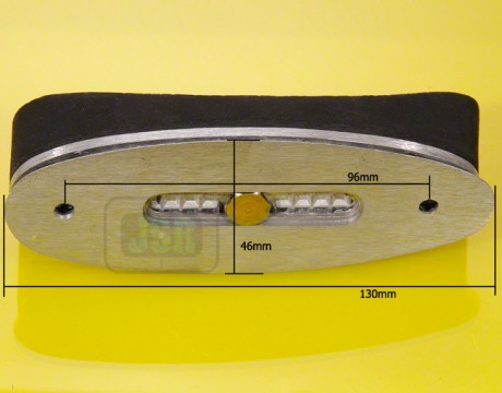

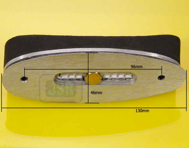

Mejor, pon una foto, porque ya no tengo claro lo que quieres hacer...........Te pongo una foto, del modelo de cantonera mas usada.......la primera placa, de aluminio, la que va atornillada a la madera (o plastico), viene sobremedida, para ajustar a la culata, y eso, se hace a lima........
Una lijadora, es para comer poco material........porque si tienes, por ejemplo, que rebajar medio centimetro, te daran las uvas, y aun estaras dandole a la lijadora................

Yo, creia, que era una cantonera como la de la foto, que ahora, si puedo poner fotos.......y hace una hora, pues no.
Lamento no poder ayudarte, va a ser, ensayo, prueba y error, pero, creo que lo mejor, seria, quitarle lo mas basto, con una cuchilla afilada........
