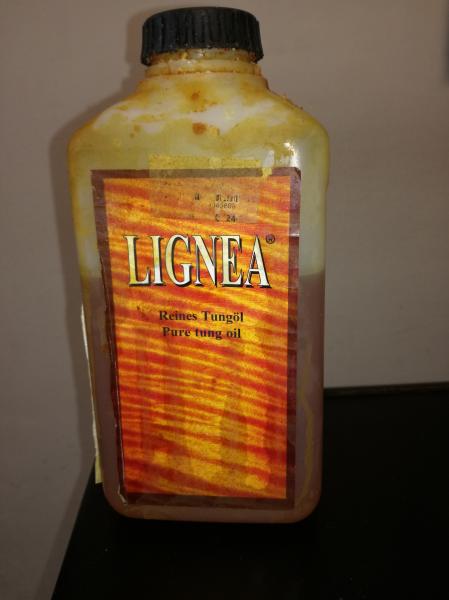

ELMENDA
Mensajes: 444
Registrado: 18 Abr 2017 18:45
Re: Madera al aceite
Mensajepor ELMENDA » 27 Ago 2021 14:59
non_fuyades escribió:En mi opinión, segun he comprobado con algunos acabados y la historia de ebanistería china; el aceite de tung SI que endurece. No así el de linaza ni el de teca.
Entre otros lugares aquí:https://maderame.com/acabados-madera/aceite-tung/ explican algo; y el que sepa chino o inglés encontrará facilmente información del mismo.
Hola
Por menos veo que alguien se molesta en investigar las propiedades del aceite de TUNG antes de escribir nada.
Adjunto el aceite que conseguí hace años en una empresa de Madrid y no puedo aportar más datos porque no tengo
Que aceite de madera  usáriais para una beretta A300.??
Hay algún tutorial por el foro??
Muchas gracias 40
non_fuyades
Mensajes: 1198
Registrado: 30 Jun 2020 20:54
Ubicación: Aljaferia Bonica
Mensajepor non_fuyades » 27 Ago 2021 16:02
Te puedo asegurar que ese que presentas, a mí se me secó la mitad en el bote al cabo de 5 años.
¿No sería en Pazos?
ELMENDA
Mensajes: 444
Mensajepor ELMENDA » 27 Ago 2021 17:02
Pues lo tengo bastante más de cinco años y no se ha secado, lo acabo de usar para una culata de rifle y esta igual que antes ( no me acuerdo a quien se lo compré)
