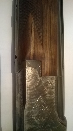

yoli1973 escribió:Imagen
Hola, mi marido ha decidido quitar la culata, ha quitado lo de goma que lleva atras (ahora no se como se llama) y se ha encontrado lo que se ve en la imagen o sea al fondo del hueco de la culata hay como una cabeza de tornillo pero con un diámetro parecido o superior a la de una moneda de euro. La ranura que tiene es muy grande para los destornilladores de andar por casa. Pregunta ¿donde se puede encontrar un destornillador adecuado a este mega tornillo?
Yoli
Yo probaría con la llave de cambiar las ruedas del coche... o con el sable de sargento.

pedrolugon66 escribió:Lo primero que tienes que hacer es desmontar la culata. Para reparar esa fisura, tienes que hacer un par de taladros de arriba a abajo, que pasen completamente. Separalos un par de centimetros. Busca un par de tubillones de madera, de un diametro entre 3 o 4 mm. los taladros habran de tener ese mismo diametro. Si los tubillones demasiado justos lijalos un poco lo justo para que entren forzando algo, han de entrar con ligero golpe de martillo. Cuando lo montes hazlo todo a un tiempo: abre con una cuña un poco la fisura para que te permita poner en ella cola de contacto, pon tambien cola en los tubillones y a los agujeros. Con un sargento apreta la culata de arriba a abajo para que se cierre la fisura, pon unos trozos de madera en los extremos del sargento para no dañar mucho el barniz ni la madera. dejalo secar 24h y despues recorta el sobrante de los tubillones. Si quieres que no se note la reparacion, creo que retirar el barniz, oscurecerla un poco con un tinte y tratarla al aceite es la mejor opcion, al menos la mas economica.

Aunque tal y como está....con la fisura en la parte estrecha de la madera...es una reparación peligrosa.
Si fuera mi escopeta....antes de encolar metería un taco de madera encolado de la misma anchura del hueco...que reforzase ambas paredes estrechas...
Taladraria de nuevo con el mismo diámetro desde la zona de la acción y cambiaría el tornillo por uno mas largo

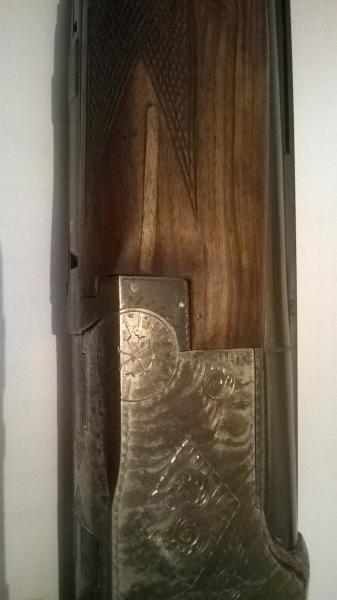

Hola a tod@s!
A mí me paso en el guardamanos y como no puedes abrir lo suficiente para que entre cola
en condiciones sin rajar mas la madera decidí hacer una ranurilla de 3 mm de ancha porque
la fisura estaba curvada y le metí una astilla de nogal sin apretar que entrara suelta con
mucha cola falta ajustar el color pero eso cuando acabe la media veda .
Que ahora está feo sí, pero firme también.
Un saludo!
