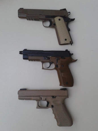

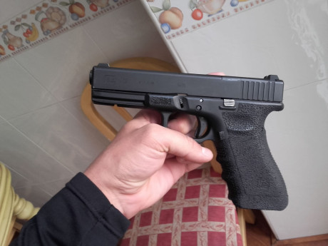

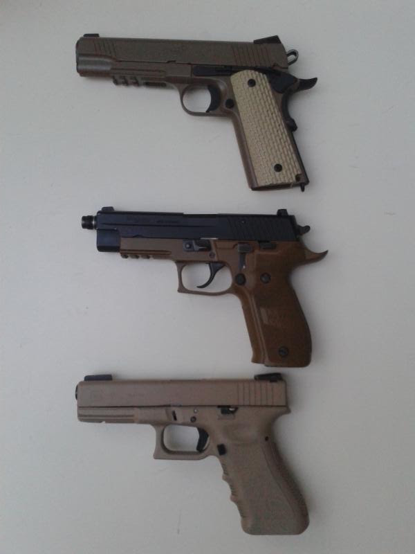

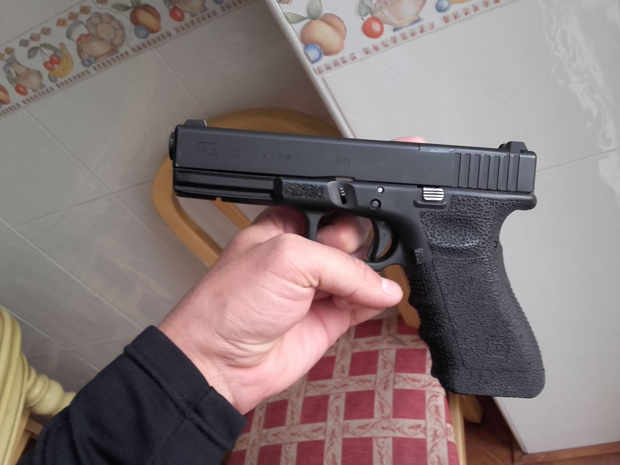

Yo te voy a dar mi opinión personal después de haber pintado una Glock con Duracoat y varios AR, también he tenido armas originales en color coyote, tan, desert o como quieras llamarlo.
Mi conclusión al final es que no quiero un arma que no sea en Pavón negro, inox no suele gustarme pero sería una buena opción, ¿por qué digo esto?, los colorines son tremendamente sufridos, por ejemplo, en una Glock, la 19X por ejemplo, la suciedad, sudor y grasa de la mano termina infiltrándose en el grip y costaba tela limpiarla, la corredera, por mucho cerakote que lleve termina yéndose sí o sí, me pasó en la 19X, me paso en la Kimber Desert, en la Sig Combat,etc, etc.
En arma corta debido a tanta extracción y reenfunde, se termina marcando y personalmente toda esa belleza inicial se termina yendo a la mierda porque se desgasta más pronto que tarde. Alguno dirá que no le ha pasado nunca, bueno no sé cómo la usáis ni como entrena cada uno pero yo sé que entrenando semanalmente y haciendo seco se desgasta más pronto que tarde, a mí por lo menos..
A lo mejor alguno la usa en una funda de esas exclusivas para IPSC que solo apoya la boca de fuego y engancha por el guardamonte y no le pasa, no sé, nunca he tenido una funda de esas así que no puedo decir que ese es el kit de la cuestión, porque el desgaste se produce en el roce de la corredera con las fundas, después de varios cientos se marcan.
En el AR que pinté el resultado es totalmente diferente porque me aguanta muchísimo, sólo tengo algunas marcas en la zona del brocal de alimentación, al hacer recargas de emergencia que no siempre entran directos.
Mi conclusión, yo personalmente sí tengo que pintar un arma, no me voy a gastar 200€ en cerakote, Duracoat ni adamantium pintura, porque se va a ir al final. Lo pinto con pintura específica para dicho material en spray, me va a durar 1 semana, sí, la otra 3 meses pero prefiero volver a repintar yo en un santiamén y económicamente que gastarme una pasta en una pintura que también termina yéndose.
Por eso no vuelvo a tener un arma en otro color que no sea negro, porque se disimula más la suciedad (en el grip) y normalmente dependiendo del arma, el acabado de la corredera aguanta mucho más sin que se marque por roces, golpes, etc.
