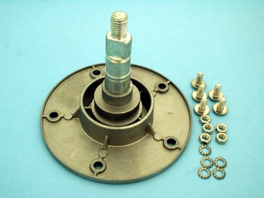

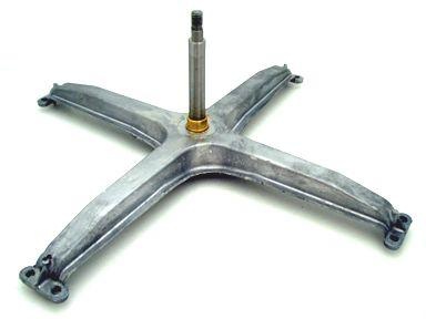

glopez escribió: Por otra parte la tracción directa funciona correctamente, pero obliga a perforar el bidon por lo que la estanqueidad a largo plazo puede ser un problema. Además, el viejo es como flojillo y no daba pena taladrarlo, pero el nuevo tiene buena pinta y preferiria dejarlo como está.
Veremos qué se me ocurre.
Hola,
Si te gusta la tracción directa, puedes utilizar algo como los ejes de tambor de lavadoras, que podrías sujetarlo a los cuatro refuerzos exteriores del lado de la tapa, los que tiene a forma de asas, de modo que no perfores el interior.
Te pongo fotos.
Hay una página llamada pecansuministros que tiene toda clase de repuestos de lavadoras.
Saludos,

Gracias chinchu por tu aportación
Algo parecido tenia en la cabeza, me parece buena idea lo del eje del tambor, cuadra perfectamente si las dimensiones encajan.
Veo el eje que me pones en la foto en la web de pecan.
Consultaré por aquí a ver si hay algo equivalente a pecan suministros. Las Palmas me queda un poco lejos :(
Gracias de nuevo

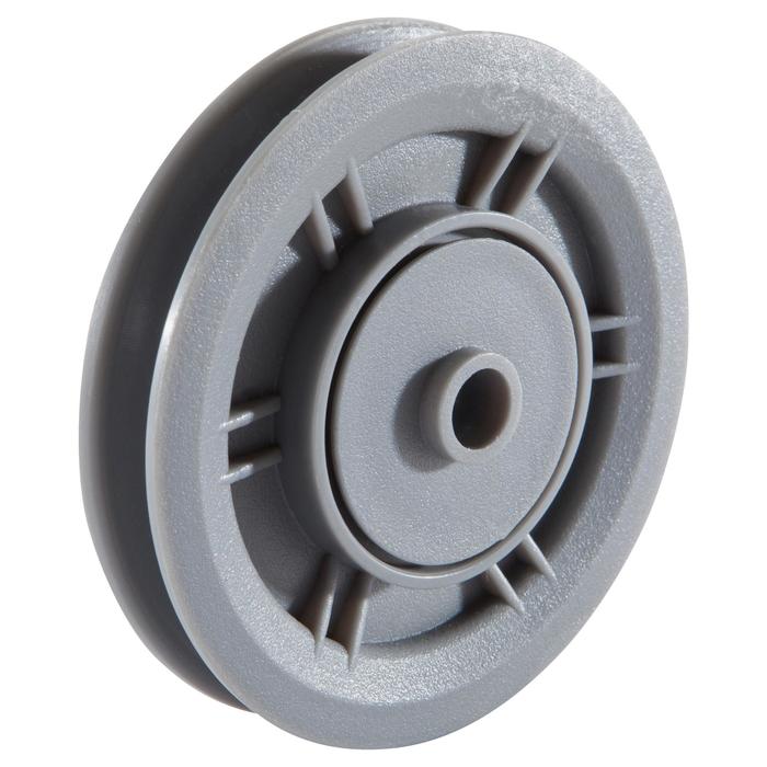

Quizás sea más fácil adaptar una polea de plástico, usándola con un eje, como anclaje, que las tendras más asequibles y de más tamaños.
Otra posibilidad, pegar la polea a la tapa o a la parte trasera, con alguna resina bicomponente que aguante, y luego ponerle el eje de tracción directa.

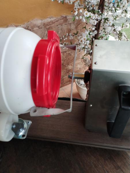

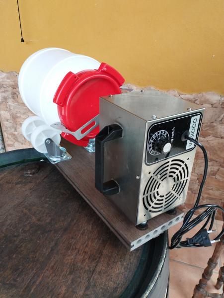

Bueno esto va a modo de agradecimiento. Gracias a todas está gente que aporta su "sapienza" y creatividad. Me habéis dado ideas y ahorrado muchas pasta.
Acabo de terminar mi tumbler húmedo.
1 motor de limpiaparabrisas, (que cambie el año pasado)
1 maquina de Ozono rota.
4 ruedas del chinorris
1 trozo de tabla
1 bidón de hermético de Kayak
Me habéis ahorrado muchos viajes, pruebas, y dineros. Así que gracias
Ahí va mi machine
Ahora con un motor de un lavavajillas viejo, voy a por el tumbler seco... : :birra^:
