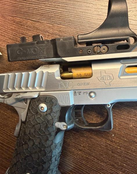

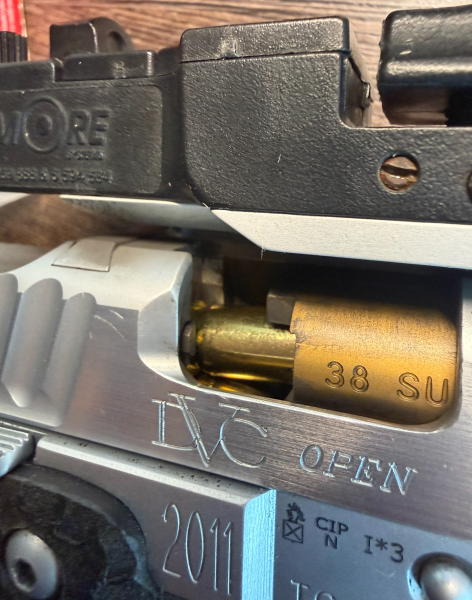

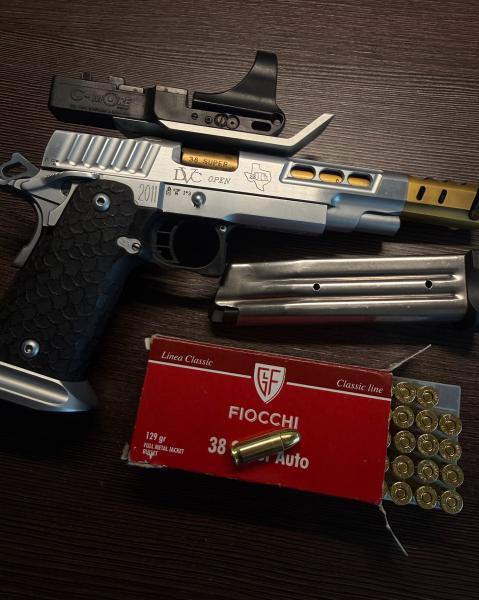

Hola a todos,
Escribo para consultar un problema que estoy teniendo con mi STI de Open (calibre .38). Actualmente estoy usando munición .38 Super Auto, pero el arma me está dando interrupciones constantes: cada 2 o 3 disparos, el carro no llega a cerrar del todo y tengo que empujarlo manualmente para que termine de acoplar y poder disparar.
Tengo la sospecha de que el problema es la pestaña (rim) de la vaina del .38 Super Auto, que al ser semi-rimmed podría estar chocando con el extractor o no asentando bien en la recámara, ya que el arma parece estar ajustada para .38 Super Comp (que es rimless).
Mis dudas son:
¿Es normal que una STI diseñada para Super Comp dé estos fallos de cierre con Super Auto debido a la pestaña?
¿El fallo podría deberse a la tensión del extractor o a la longitud de la recámara?
He pensado en rebajar el rim de las vainas que ya tengo cargadas, pero me preocupa la seguridad. ¿Qué solución me recomendáis para aprovechar la munición o corregir el arma?
Adjunto fotos de la interrupción para que veáis cómo se queda el carro.
¡Muchas gracias de antemano por la ayuda!

Yo tenia una STI gran máster de 38 superauto y solo he usado vainas súper comp , con las que no daba problemas salvo que la vaina estuviera deformada por la parte inferior
