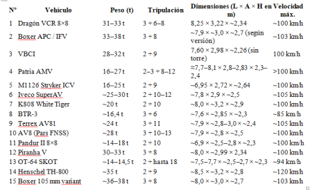

Re: VCI Dragón 8x8 ¿FRACASO?
Le he pedido a ChatGPT una tabla de los quince principales vehículos acorazados de transporte de personal, 8x8, incluyendo al Dragón, y el resultado ha sido esto:
Yvan5 escribió:Le he pedido a ChatGPT una tabla de los quince principales vehículos acorazados de transporte de personal, 8x8, incluyendo al Dragón, y el resultado ha sido esto:
esa tabla falla un montón, como muchas cosas de CHATGPT.
La velocidad en que condiciones de peso?
Por lo menos se ve que Boxer y Dragon son los gordos del grupo
VBCI y Piraña 5, bueno, no se pueden quejar
