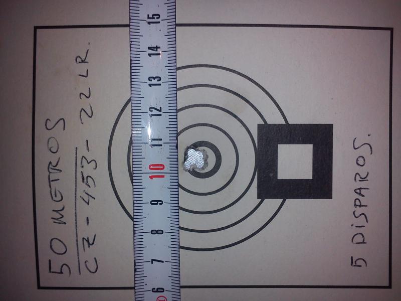

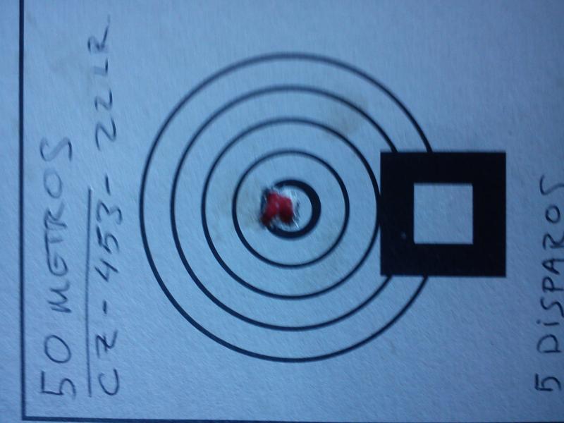

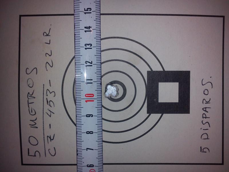

Hola,compañero.
Yo solo te digo que un compañero del club,se compró una CZ-455 varmint hace solo dos meses y ya se la ha cambiado por una Anschutz.Yo tengo una CZ-453 y estoy realmente contento con las agrupaciones que hace.Como ya sabrás,el gatillo de la 453 si lo empujas hacia adelante,te queda montado al pelo y es bastante fino,aunque no es un gatillo tipo match ni de lejos,claro.
