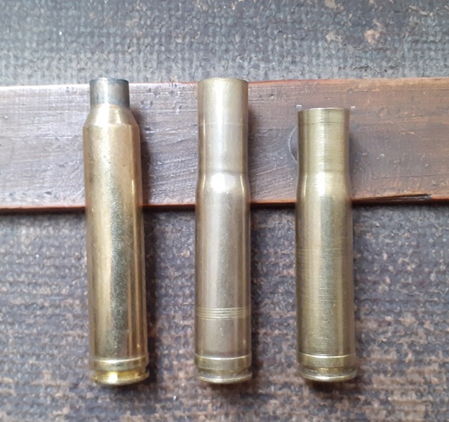

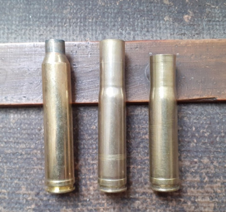

Hola, pues es una buena cosa este RB:
Un poco de historia del pasado y bastante raro en su calibre pues solamente se hicieron pocos en este calibre comprarado al 43 Egyptien .
La vainas de fabrica en este calibre valen un rinon y brazo! La solucion mas facil est de hacerlas a partir de vainas del 300WM. Con delicateza, las puedes pasar sin muchos problemas en el dies,pocoo a poco. Solamente recortar un poco arriba y reduciendo la cintura de refuerzo de abajo. El dies lo encuentras facilmente en LEE .
Aqui una foto de la transformacion. Claro esta que tendras que quitar la vaina a la mano despues del tiro porque la base sera mas pequena.
De izquierda a derecha; 300Wm / pasada en el dies/ recortada a medida.
