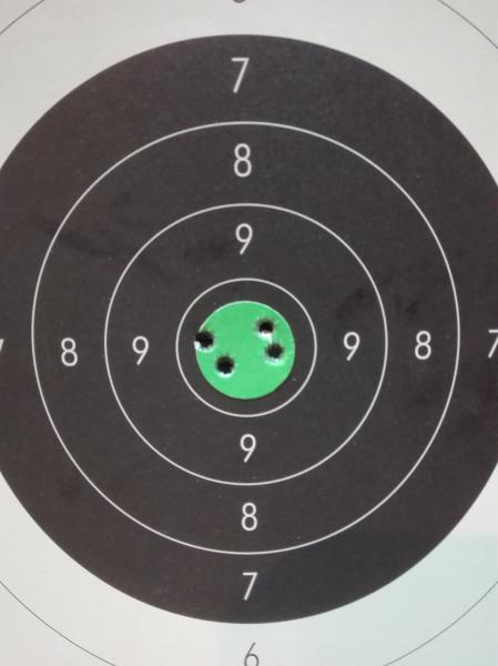

Aunque la agrupacion la he realizado con mi Santa Barbara de caza no ha sido sin antes haber experimentado con cargas, polvoras, puntas, LTC...y quizas aqui podais darme una respuesta mas exacta que en el foro de caza.
La foto es a 100m y la pegatina mide exactamente 35m/m.
Yo pensaba que simplemente mi rifle agrupaba en 35m/m pero he leido o me ha pareccido entender que las agrupaciones se miden entre centros. Entonce a groso modo...si la pegatina mide 35m/m, el calibre es 7,62, si restamos 3,81m/m (Mitad del cal) y otros 3,81m/m (Mitad del otro lado del calibre)=27,38m/m de agrupación?
Por otro lado y si lo he entendido bien:
Si 1MOA son 25m/m a 100 yardas (91 m) pero un MOA continental son 30m/m a 100m.
¿Que agrupacion en MOA ha realizado mi rifle?

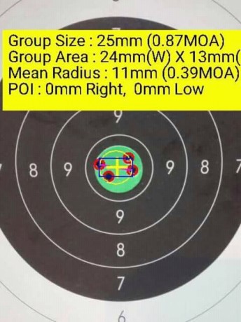

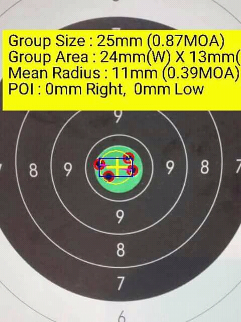

Toma compi

Muchisimas gracias pero es demasiado tecnico para mi.
Creo entender que he agrupado en 0.87MOA pero que tipo de MOA (25m/m o 30m/m).
Al ser a 100m supongo que sobre un MOA de 30m/m?

Mensajepor suso » 03 Ago 2018 21:15
Si, son 0.87 moa, y los moas no son una medida en si, si no una fracción de ángulo y la medida depende de las distancias

Mensajepor colito » 04 Ago 2018 00:37
Entonces mi viejo SB cumple una de esas modernidades galacticas y puede presumir de ser un rifle submoa a 100m?
Supongo que esa agrupacion a 200m serian 0,44MOA? Por mantener la agrupacion y ser el doble de distancia.
El caso es que al final delbarticulo al parecer no toman la medida desde los centros si no desde exterior del impacto pero entonces los que usen un calibre mas grueso penalizan mas.

Mensajepor suso » 04 Ago 2018 08:33
Efectivamente es un rifle submoa, enhorabuena, y si esa agrupacion fuera a 300 ya nos valia hasta a nosotros
Las mediciones se toman desde el centro del punto de impacto por que si no no se mide bien, el articulo no me lo leo por que tragarme un toston para saber lo que dice uno que de todo sabe, como que no me apetece

Suso... que programa es ese?
:sniper

La medida se toma desde el exterior de los agujeros y se resta el diámetro del agujero. Determinar el centro de un agujero a ojo carece de toda exactitud.

Range Buddy para Android
