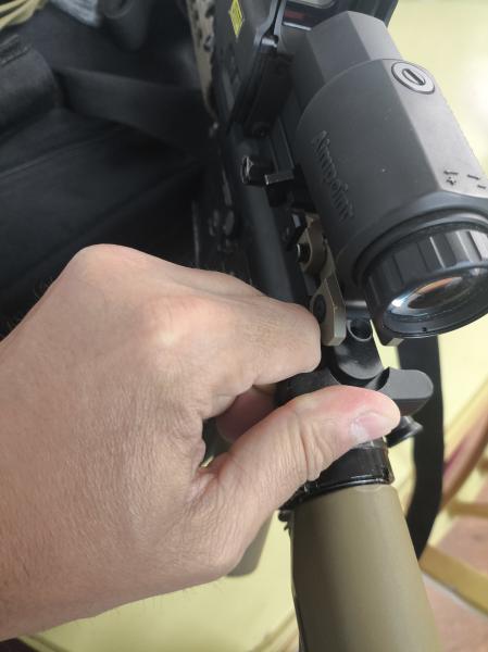

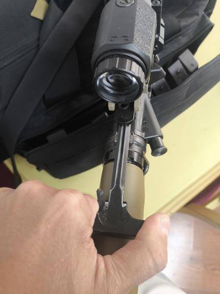

Tambien tengo otro par de dudas si no os importa.
La "corredera", cuando la tiro hacia atras, debo de soltarla para que vuelva sola, como en las pistolas? Porque pega un golpe fuerte, y no se si me voy a cargar algo.
Y la otra pregunta es, cuando tiro de la "corredera", uso un dedo en cada enganche, pero el enganche izquierdo tiene un botoncito que desbloquea la "corredera". Se puede tirar para atras pulsando solo ese botoncito, o es mejor con ambos dedos?
Gracias de nuevo por vuestra ayuda.

Utiliza mejor los términos correctos para no llevar mala interpretación.
Cuándo hablas de corredera te refieres a la palanca de montar, en su parte izquierda tienes la pestaña que actúa de seguro para afianzarla al upper y que no quede suelta, depende de tus dedos puedes tirar sólo de un lado, con entrenamiento y practica no te va a ser difícil montar la palanca de montar así incluso sin ser sobredimensionada, si utilizas los dos dedos como si sacarás los colmillos de una serpiente y tiras es más incómodo y te fuerza a girar el arma dónde quizás no quieras encarar.
Y sí, tira de la palanca hacia atrás con fuerza y suelta que no va a pasar nada, también puedes hacer seco practicando esto. Introduce cargadores con dummies o hazlos tú y practica todo eso para coger destreza y acostumbrarte.
