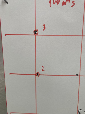

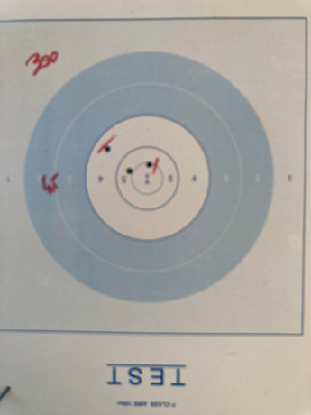

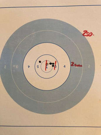

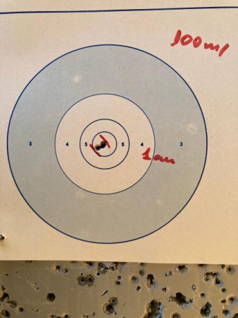

Si no quieres gastarte mucho dinero, mirate el sabatti st-18 en cualquiera de esos calibres.
Estetica "sniper", magnifica precisión.
Con ese hago cacahuetes a 100 y 200 metros y v's a 300
Eso si, recargando

Otro ejemplo, a 100 mts, 3 disparos arriba y 2 abajo, los primeros 5 de la sesion con cañon frio.
