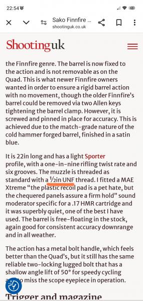

He leído esto
Hablan de 1/2 pulgada UNF
Podríais confirmarlo?

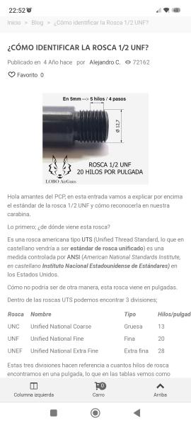

Pero si te refieres realmente al término UNF eso sí tiene que ver. Mira, aquí tienes información:
https://anemo.eu/es/%C2%BFcu%C3%A1l-es-la-diferencia-entre-bsf-bsw-y-unf-unc#:~:text=Ambos%20tipos%20de%20roscas%20se,los%20sistemas%20de%20rosca%20normal.
Pero no te compliques la vida. Lo importante ya lo tienes.
