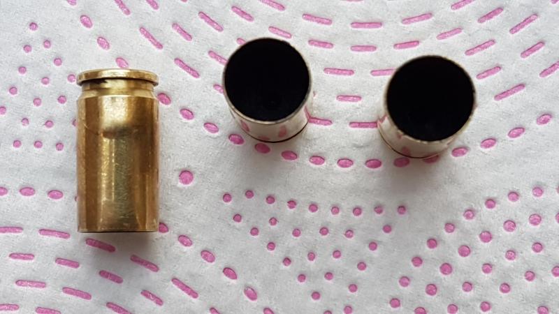

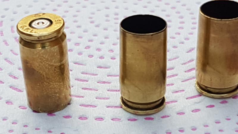

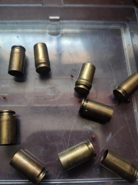

Pues aqui estan
Las vainas se han disparado 3 veces con arma corta y esta cuarta con el adc ar9
"Un arma en las manos de un hombre malo es una cosa mala. Un arma en las manos de un hombre bueno no es ninguna amenaza para nadie, excepto para la gente mala." Charlton Heston

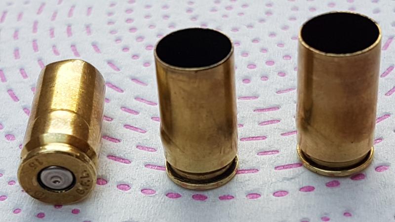

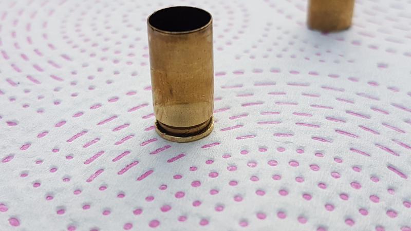

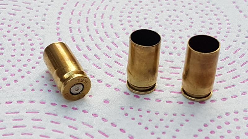

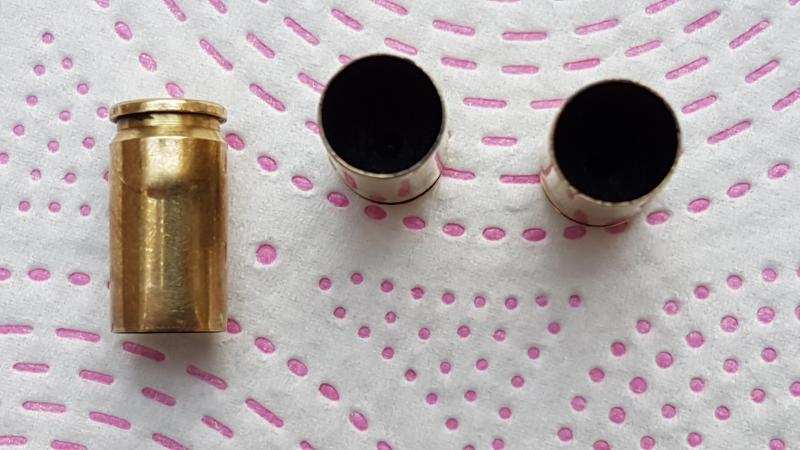

Y dos mas...

Eso es un defecto de fabricación de la recamara del arma, seguramente del excesivo rebaje para alojar la uña extractora, que deja parte del cartucho al aire, por eso se deforma.
Eso, no lo hace ni un arma china de 9 mm, la mas económica que encuentres, de las de 300 €..........
Re: .
Pues no quedan muy bien las vainas, no.
Está claro que la recámara no aloja del todo el cartucho, haciéndolo inservible después de pocas recargas, porque el proceso de recalibrado castigará aún más esa zona abultada.
Para alguien que no recargue es obvio que sin problema, pero una vez lo hagas te limita mucho el aprovechamiento de las vainas.
Es como pensárselo más aún.
Gracias por las fotos. Han sido una gran ayuda, sin duda.

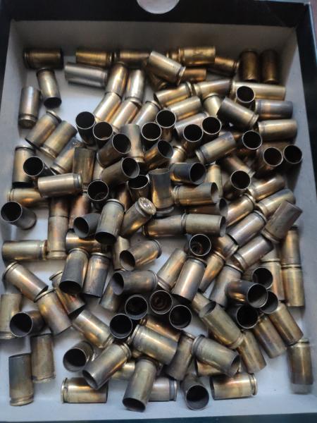

Buenos días, retomando el post, he de decir que he adquirido una AR9 de la última jornada, enero del 22 y según observaciones y pruebas, eso es sobrepresión en la recarga o en el caso mío, que sale el abollado totalmente alrededor de la vaina, solo me ha pasado con munición STA Bárbara. He hecho pruebas y a 5.0-5.2 de Ba9 y 124, con vainas de 2a carga y 3a, no lo hace.
Alguien sabría decirme porqué salen las vainas tan fogueadas?
