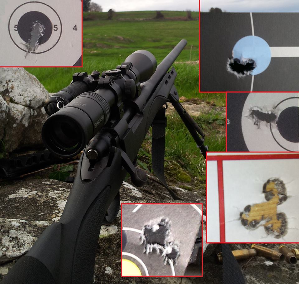

Mis impresiones con el remington 700 sps varmint,
Hace unos meses, no llega al año, le compré por compromiso de ayudar a un amigo parado su rifle r700spsv, yo conocía el arma, desde el primer día, había tirado siempre con el y sabía que el arma estaba bien cuidada, él siempre tiraba munición prvi partizan....barnaul... con esas municiones nunca cerraba mas de 1MOA a 100m, cuando me hice con el arma, compre varias cajas de municiones de diferentes marcas y pesos y comencé mis pruebas exhaustivas, antes de ello había reflotado el cañón dejando una gran distancia desde este a la culata puesto que con el bípode esa culata le falta consistencia y doblaba, dejando tanto espacio y sacrificando un poco de estética solucioné el problema, luego por unos pocos euros compré un kit de encamado para rifles, y a esa culata tras mucho repasarla y prepararla la hice un encamado con epoxi y le acople unos cilindros de aluminio a modo de pilares. tras todo esto y montar su visor Swarovski Z3 habitch 3-10x42 con monturas fijas warne máxima, y un bípode harris, los resultados son estos, mencionar que cada blanco son municiones diferentes.
