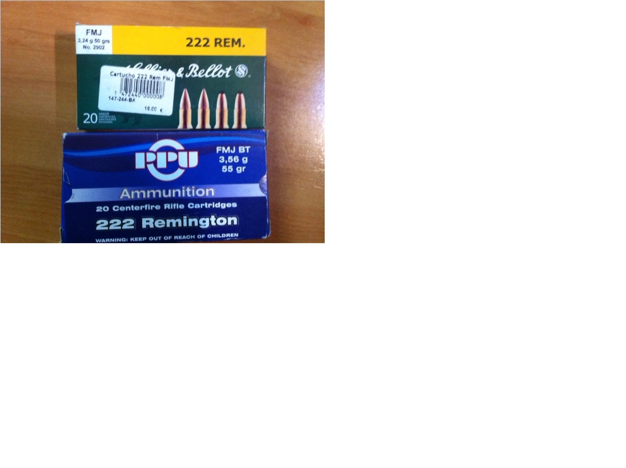

Gracias por las respuestas compañeros.Tenia dudas por el paso de vuestros AR15,tengo un numero de la nueva edicion de la revista Armas y trae una revision completa y detallada del Schmeisser,en la cual dice que el paso es de 1/12,insistiendo en que es el optimo para las puntas de 50 greins,y al insistirlo ya me hice un lio.Tengo leidas las especificaciones de Arminse,pero aun asi me creaba dudas.¿Habeis disparado con puntas de 50 greins a 100 metros,bien las Norma Jakmatch o las Serrier Bellot?¿Si lo habeis hecho,que tal van?Un saludo compañeros y gracias por permitirme abusar de vuestra cordialidad. :birra^:

Abusar? para nada hombre, al menos yo, encantado de contestar.
El Astra creo que tiene paso 1/7, pero que alguien lo confirme.
He tirado con Sellier&Bellot de 50 gr, pero a 25 y 50 mts. La verdad es que no he notado diferencia, los tiros van donde tienen que ir pero claro, son 25 y 50 mts en una galería son viento ni nada...
