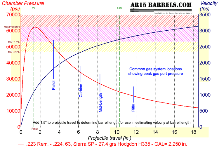

Hola, para lo que teneís dudas sobre la longitud de los M5 y sus ventajas y desventajas con los M4, la explicación es sencilla.
La diferencia del M4 al M5 es la colocación de la toma de gases. El M5 lleva la toma de gases más alejada que el M4. El objetivo de esto es mejorar la fiabilidad del rifle, ya que en los M4 los gases que mueven el cerrojo van mucho más calientes y con mayor presión, lo que se traduce en una vida util menor y más suciedad.
En un M4 o carabina, la presión en la toma de gases es de 23000 libras mientras que en un full length o M16 es de 13,500 libras usando el mismo cartucho.
Mientras el cerrojo de una longitud rifle recibe 1000 libras de impacto en la carabina se lleva 1500 libras.
Como en el mercado civil americano, la longitud mínima de un cañón de rifle debe de ser de 16" salvo permiso especial, los fabricantes empezaron a jugar con esta longitud y a ofrecer el Mid-Length como compromiso, ya que para un cañón de 16" una toma de gases Mid-Length es mucho más lógica, ya que en un cañón de 16" y longitud carabina, poner la toma de gases tan cerca de la cámara es un desgaste inecesario.
Además, al alejar la toma de gases también se consiguen presiones más bajas en la recámara, con el consiguiente reducción de presiones sobre la cabeza del cerrojo, y alargando la vida util de este.
Los militares en sus M4 no tienen la obligación legal de utilizar cañones de 16" así que por ese motivo tampoco usan o están interasados en tomas de gases Mid-Length.
