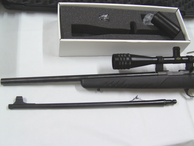

De todas formas voy a comprar otras en las que los tornillos que abracen al visor sean idependientes de los que aprietan al rail. Asi puedo ponerle el cañon con miras abiertas para alguna tirada ocasional sin tener que volver a alinear el visor.

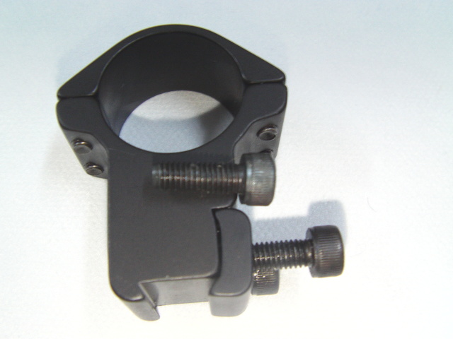

A ver que tal irán estas, de lo poco que hay parece tener buena pinta comparadas con el resto.
https://cgi.ebay.es/SPORTSMATCH-1-2pc-PR ... 2a0bf63081

Pues ya están en camino junto con esto

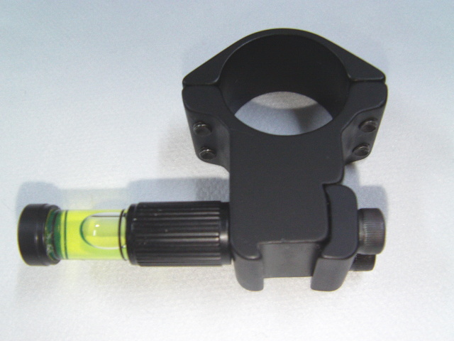

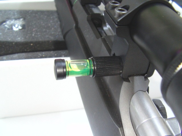

Este nivel que va... imantado???
Re: Sako Quad heavy barrel ( cañón pesado ) 22 lr, y la prepara
croket escribió:Este nivel que va... imantado???
No, va enroscado, se supone que es compatible con las anillas de la misma marca, pero cuando me llegue te podré decir algo más.

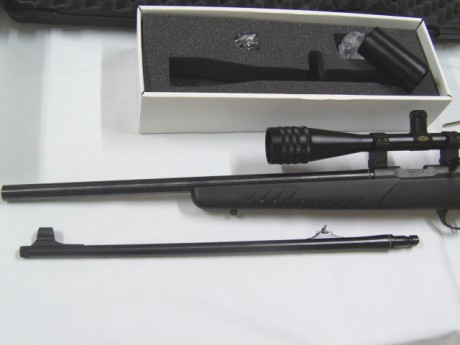

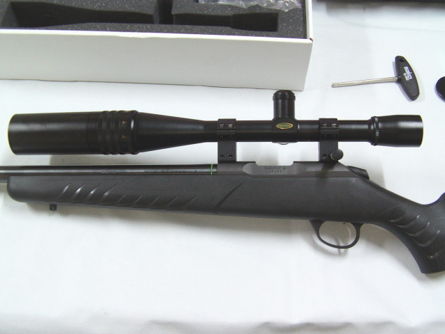

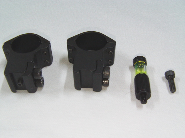

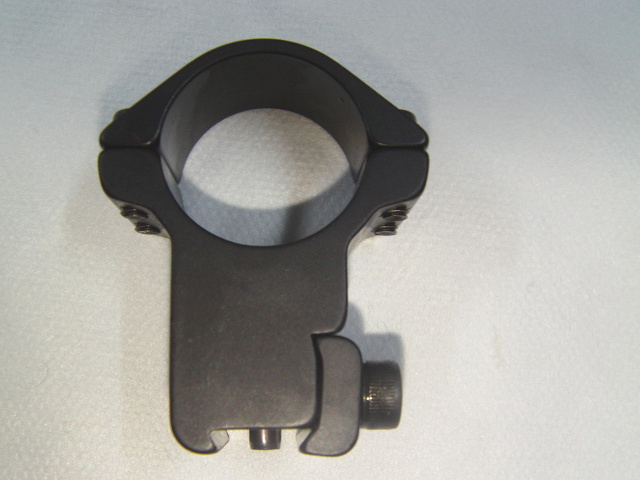

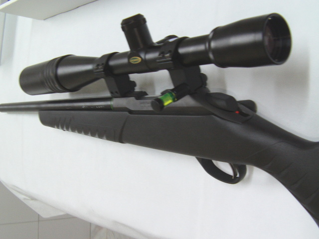

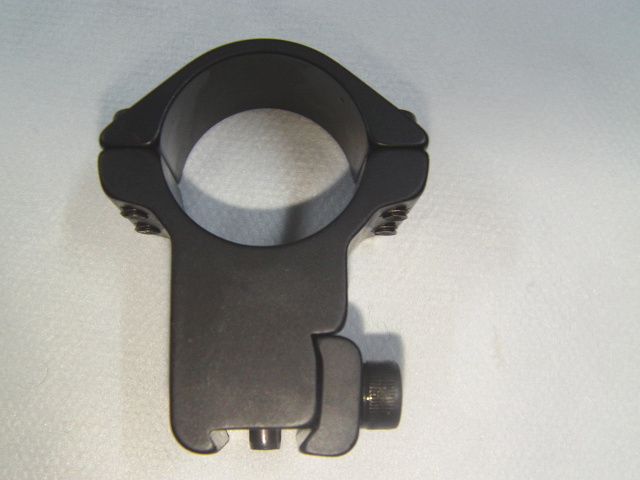

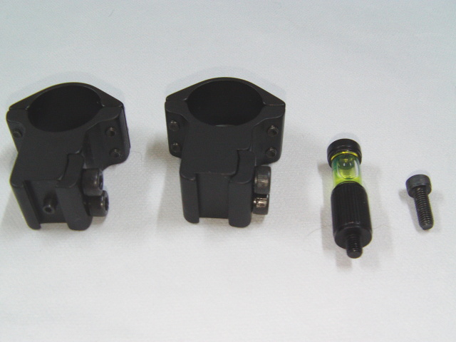

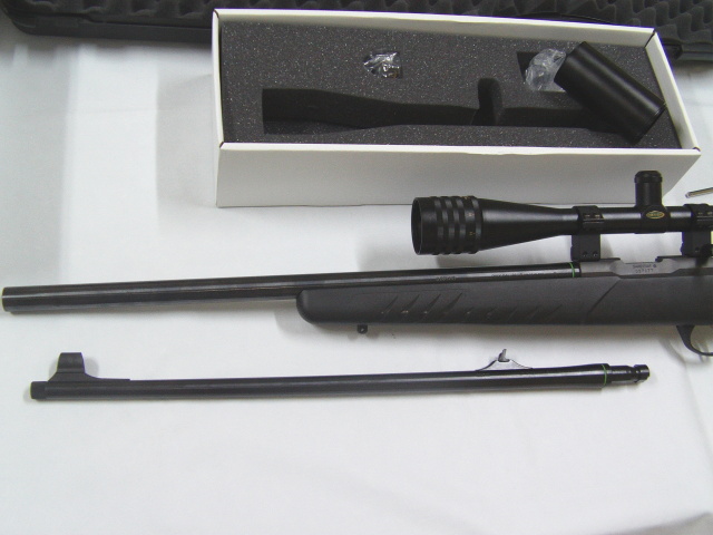

Hoy me han llegado las nuevas anillas y el nivel de la misma marca. Si antes con las otras anillas por elegir la talla mediana se quedaba el visor casi tocando el cañón, ahora con las nuevas se queda muy separado
Bueno, sabía que la talla mediana de estas anillas me podrían servir puesto que valen para hasta 45mm, pero preferí no arriesgarme y pedir las altas por otro motivo. Con el visor muy bajo me obliga a meter mucho la cara contra la culata y no estoy cómodo. Con las altas, aunque queda el visor muy separado del cañón, puedo tener una posición mas cómoda de la cara sobre la culata. Es posible que me compre también las medianas para probar ya que están muy bien de precio.

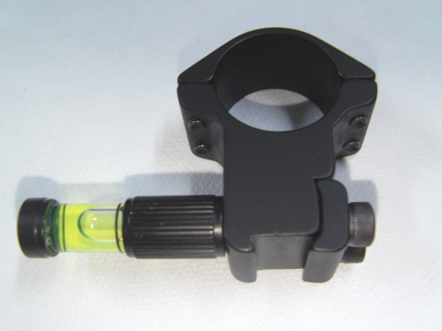

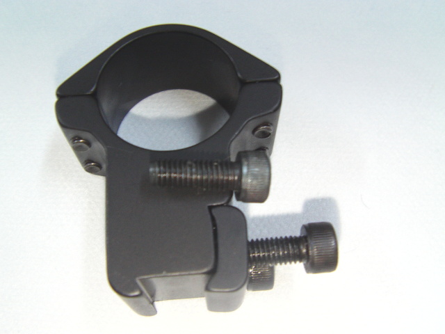

Las anillas me han gustado mucho, son muy robustas, muy bien acabadas y los tornillos son de muy buena calidad. Vienen en un blistec junto con 2 llaves allen, una para los 4 tornillos que sujetan al visor y la otra para los 2 tornillos que sujetan al carril. En total cada anilla lleva 6 tornillos en dos medidas diferentes. Además una de las anillas lleva un pasador que sirve para reducir o quitar el retroceso.
El nivel viene en otro blistec junto con otro tornillo igual a los que llevan las anillas y que sujetan al carril pero más corto. Su misión es sustituirlo por uno de las anillas para que cuando enrosquemos el nivel por el lado opuesto no se toquen los tornillos. Este sistema de colocar el nivel es realmente bueno ya que sin necesidad de mover la cabeza ni los ojos se puede comprobar su posición mientras apuntas. El castigador ya puso fotos en este mismo hilo sobre el mismo nivel, pero os pongo las que he sacado yo.

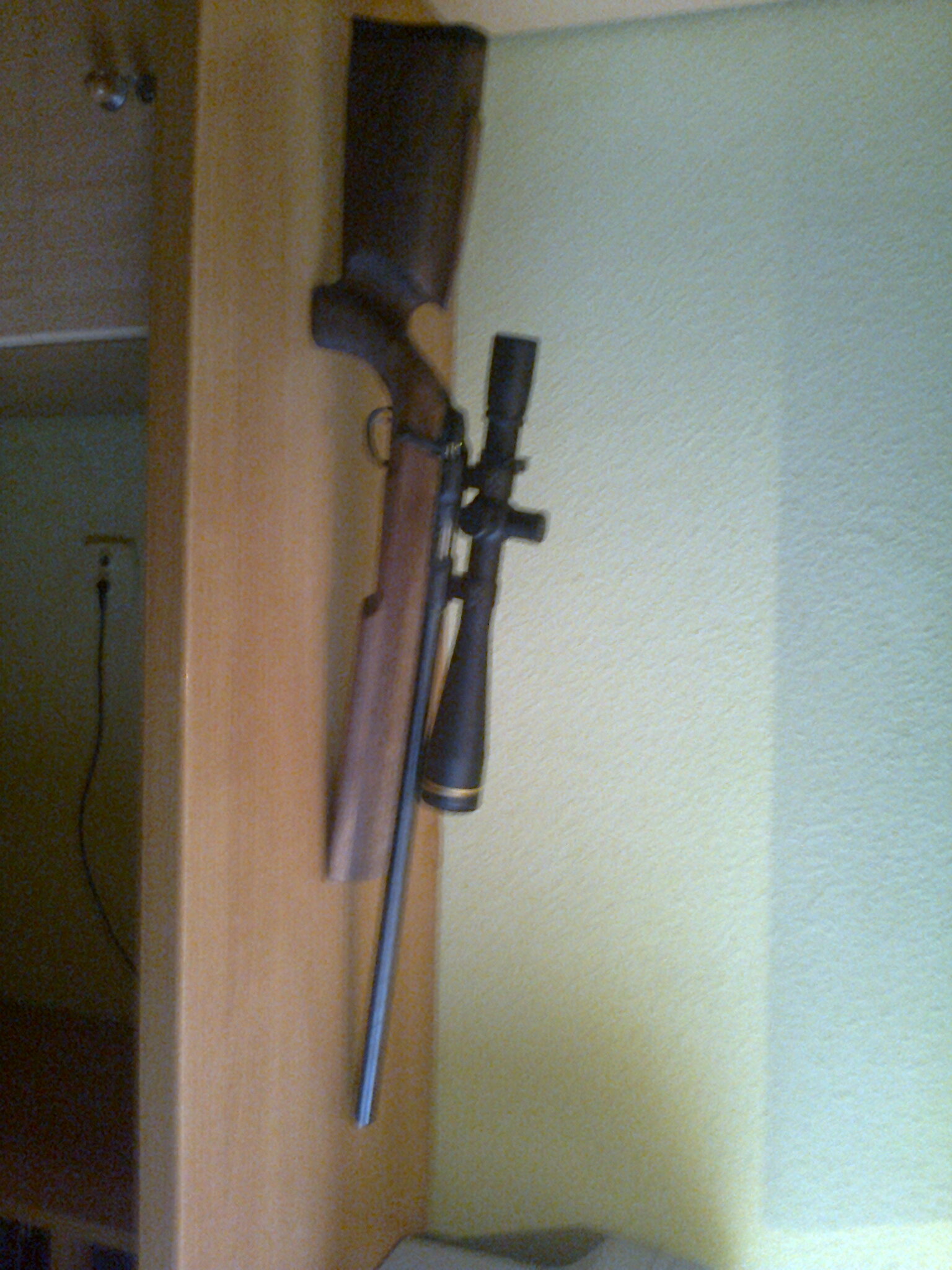

AQUI PONGO UNA FOTO DE LA SAKO QUAD HEAVY BARREL CON CULATA HEHA POR TRAGATOR
