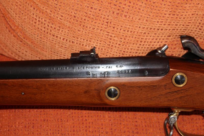

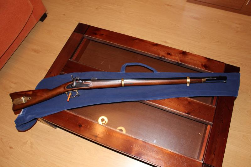

Tengo desde hace unos meses este precioso Zouavo en casa, se lo compre a un compañero que lo salvo de una subasta de la Guardia Civil solo por lo bien conservado que estaba. La cosa es que no consigo identificar el fabricante. Apelo a vuestra mas que sobrada experiencia por si podéis identificarlo. Gracias de antemano tanto si podéis como si no.

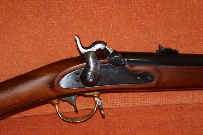

Me interesa el hilo pues el arma en cuestión........
Parece un RANSON,
Me despista un poco la anilla delantera, pues parece estar modificada, y la curvatura de la culata algo excesiva (quizás la foto), otro detalle es que parece faltar el águila grabada en la pletina
No obstante es muy parecido al mio.
Comprueba si el cañón es de tres "estrías" muy leves, en caso de ser este modelo, tienes un arma que tira espléndidamente a 100 metros.
De la casa RANSON no se nada mas pues me fue imposible averiguar ningún dato, no obstante se que se vendieron sobre los años 80 y que cuando empezaron a "legalizarlos" desaparecieron del mercado
Siento no poder ayudar mas.
Parece un RANSON,

Efectivamente compañero Firefigther, tiene tres estrías muy suaves. La argolla delantera no es suya, venia así de subasta, y si tiene el aguila en la pletína. Te pongo una foto para que lo veas mejor.¿Que desaparecierón cuando empezaron a legalizarlos? me puedes explicar eso un poco más O_O.
Entiendo pues ¿que no es malo del todo? yo estoy disfrutando con él, me han preguntado si lo vendía pero al no saber el fabricante ni su "fama" me estoy absteniendo. Lo que si me mosquea y dime si es normal es que en la posición de seguro, el martillo no deja apenas espacio para poner el pistón, amen de que en posición de disparo el gatillo queda holgado. Gracias por tus respuestas.

Tal y como pensaba se trata de un RANSON
La clave me la das en las cuestiones que planteas;
1.- El águila en la pletina, que es la correcta.
2.- El poquísimo espacio entre el martillo y la chimenea en la posición de seguro (característica).
3.- El "baile" del disparador en la posición de cargado (muy acusado en este modelo).
4.- La anilla delantera como dices es "postiza" no original.
5.- El cañón de tres estrías muy poco marcadas (en la boca parece que no tenga estría de finas que son).
No se ven muchas de estos, son prácticamente calcados a los originales, tanto que en ocasiones (competición) tengo que aclarar que efectivamente es una réplica, con unos aceros de calidad pero con una madera que cumple pero poco vistosa, el pavonado (negro) del arma es de calidad y resiste el paso de los años
Algún "avispado" se ha fabricado un "original" a partir de este modelo, eso sí le gace desaparecer la leyenda lateral izquierda del cañón que delata su origen de réplica.
Una característica de este arma es que lleva una chimenea (la original) con un oído demasiado grande (exagerado) si pones una carga un poco fuerte te levantará el martillo y te peinara el flequillo.
Otra característica, literalmente se come la madera que hay detrás de la chimenea pues deflaga fuertemente sobre esta zona (hay que protegerla).
Otro detalle es que tira muy muy muy alto con las miras que trae, tanto que igual 50 metros te sales por encima del para balas, el mio a 50 metros, con el alza original, tiraba dos metros por encima del blanco
Por cierto al percutir te abrasa los dedos si no llevas guante.
Para que tenga precisión se ha de cambiar la chimenea y dejar un oído de 1 milímetro, con menos sección retarda y con mas de 1'5 milímetros no agrupa,
Esta arma es una máquina de machacar el 10 tanto en 50 metros como en 100 metros, no obstante con las estrías que tiene (muy suaves) condicionan el tipo de cargas que funcionan en este arma.
Tiene el paso de los zuavos originales 1:78 lo que determina que el proyectil ha de ser corto tanto, si pesa 400 como 560 greins, además la falda del proyectil (siempre minié) tendrá que se gruesa y no demasiado marcada.
Aclaro, que dije que desaparecieron, refiriéndome, a que dejaron de venderse en España (cosas de la importación y los impuestos) cuando se tenían que documentar, no obstante quien poseía uno de estos lo pudo regularizar normalmente.
En resumen un buen arma, muy equilibrada que con mínimas mejoras puede ganar a cualquiera (depende del tirador).

Muchísimas gracias por tu respuesta Firefigther, no es la primera vez que me sacas de alguna duda y como siempre que me respondes consigo aprender algo mas y eso es impagable.
Se va a quedar conmigo el Ranson, me encantan que las armas sean algo "peculiares" y como te dije estoy disfrutando con él, lastima que por aquí los 100 metros no pueda probarlos. El problema de la argolla desaparecida esta solucionado pues he encontrado una en Dixie por 7 dolares. Aquí solo me daban la opción de pedírsela a Pedersoli y la broma me salía por mas de 50 euros.
La chimenea se la cambiare sin falta, pero dejare la de repuesto original que trae roscada en la pistonera de la culata. ¿Sería abusar si te pregunto de que marca actual me serviría el recambio para esta con el diámetro que me recomiendas?
En cuanto a la minie estoy usando una turquesa Lee 578. se que no son las mejores pero es de la que dispongo, ¿alguna recomendación para mejorarla, algún modelo especifico tal vez de Lyman? Respecto a las cargas como se me va muy elevado como comentas estaba usando de 40 a 60 grains. ¿Le has cambiado las miras o las has rebajado?
Perdona tanta pregunta pero el Zouavo es un rifle que me tiene enamorado desde crío y me encantaría sacarle partido.
