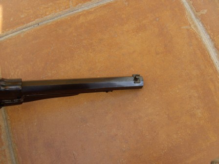

Si un original ha llevado punto de mira regulable, siempre se le puede poner a la réplica.
Tampoco es un arco de iglesia y con un poco de habilidad (manazas abstenerse), la dremel y un jueguecito de limas (yo lo compré en Leroy Merlin por 5€) te lo pones tu mismo.
El punto de mira lo fabriqué con un soporte de punto de Hawken, al que sustituí la aleta de tiburón por el punto reglamentario (en este caso de un Remington) que fabriqué con un tornillo rebajado en el taladro con una lima y que monté sobre el soporte calentado que al enfriar ha dejado el punto totalmente fijo.
Luego hice la mortaja (me llevó menos de una hora) y voilá............ una vez que ajuste el impacto le limo los sobrantes y a vivir
Un abrazo
Juan
Un abrazo
Juan
- Adjuntos
- Nuevo punto.JPG (35.83 KiB) Visto 653 veces

Gracias por tu aportacion.Me referia mas en concreto no al hecho de poner el punto de mira si no de conocer si en el colt navy 1851, se permite en tiradas oficiales el que el punto sea desplazable y de guion como el que se muestra en el original, me resulta extraño pues no conozco replicas con esta version.
Re: Colt Navy 1851, punto desplazable
percussion escribió:Gracias por tu aportacion.Me referia mas en concreto no al hecho de poner el punto de mira si no de conocer si en el colt navy 1851, se permite en tiradas oficiales el que el punto sea desplazable y de guion como el que se muestra en el original, me resulta extraño pues no conozco replicas con esta version.
Hola percussión, si acudes a un Campeonato de avancarga en el que se pase control de armas, un Navy con ese punto de mira no será admitido.
Ten en cuenta que aunque la foto sea de un arma original, obviamente ha pasado por muchas manos desde su fabricación, y algún anterior propietario habrá realizado la modificación.
Nunca se hizo un original Navy Colt, con ese diseño de punto de mira.

jestebanv, te he de dar la enhorabuena, por ese estupendo y delicado trabajo que has hecho.

No porque un usuario de la epoca transformase su arma , se permite hacerlo para competiciones tiene que ser un modelo de fabrica,(serie) y ademas hay que aportar documentacion , para que lo admitan
