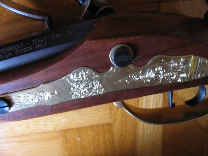

Un día el buen amigo ULTIMOMOHICANO, un peazo campeón del Mundo, me dijo que con un Hawken de chispa de menos de 300 euros se podían hacer unos resultados de escándalo en chispa a 50 metros (Pennsylvania), comprobado por él con noventa y muchos puntos.
Yo no le hice caso y compré un Jäger Target Match de Pedersoli que valía justo 4 VECES MÁS y encima me gasté otro buen dinero en hacerle unas tallas en la madera y grabados en todos los latones con detalles típicos de la época, tallas florales y vegetales y un grabado de unos ciervos en berrea.
Y que quieres que te diga: no me arrepiento porque en su día podía hacerlo, lo hice y me pegué un gustazo que ahora no podría de ninguna de las maneras. Que me quiten lo bailao, que lo estoy "sobando" ahora mismo.
Pero es cierto, el que vale, vale. Con un arma de 300 o una de 3.000, da igual.

Recorcholis!! Que guapo te ha quedado!!
El capricho es el capricho, y eso ... que te quiten lo "sobao" :mrgreen:

Pues tirar bien con el, no se si lo haces, pero ponernos los dientes largos si que lo haces bien, QUE BONITO ES!!!!!!!!!!!!! :apla: :apla: :apla: :apla: :apla: :apla:

Joooooder que maravilla.
Está claro que en este deporte no solo son puntos. Hay muchas mas cosas
