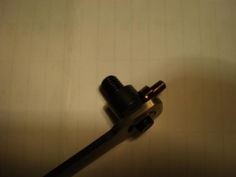

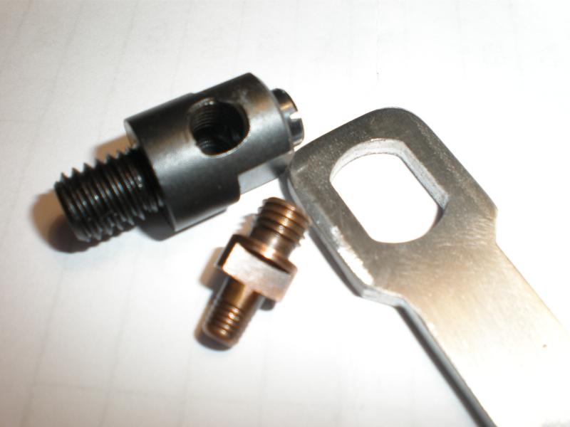

Amigo silexpedernal, dame tu opinión sobre la llave que ME HAN hecho para cambiarle el oido y ponerle chimenea al Jäger.
Re: LLAVE BOMBETA/CHIMENEA
Parece muy bien construida. Si el acero es bueno, tienes llave, para toda la vida
Salitre escribió:Parece muy bien construida. Si el acero es bueno, tienes llave, para toda la vida
Totalmente de acuerdo. Si el acero es bueno, chapó
Una llave fija de las estandar suele tener una resistencia y dureza superior, pero esa llave abraza la totalidad de la bombeta y eso es un puntazo.
Valentín, estuve el miércoles tirando con la conversión y va de lujo. La gocé como un enano tirando a 50 metros a una garrafa que había tirada en el suelo. La hice saltar unas cuantas veces
Por supuesto en la diana solo un 10 y sería de casualidad.
Si se ceba bien da gusto tirar con chispa.
