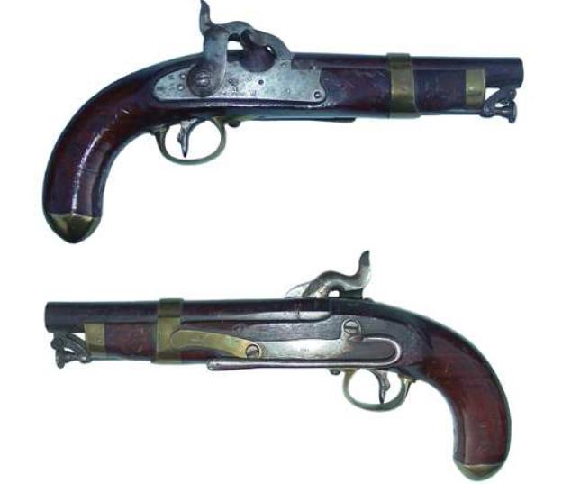

Busco información referente al arma mostrada en las fotos siguientes, parece un pistolón original del siglo XIX, anima lisa y calibre 18mm, carece de elementos de puntería y tiene varias marcas y punzones.
Gracias adelantadas por los comentarios.
El tornillo cincado del martillo duele a la vista, lo sé, ya le he soltado la preceptiva bronca al dueño!.

No te puedo responder porque no entiendo mucho del tema originales pero me ha dañado la vista el tornillo que sujeta al martillo.
Por dios busca uno mas parecido al original.
Si te lo ve el Pater te excomulga en el acto

Firefighter escribió:No te puedo responder porque no entiendo mucho del tema originales pero me ha dañado la vista el tornillo que sujeta al martillo.
Todo con buen humor.
El tornillo y la arandela tipo glober,si los de aquella epoca levantaran la cabeza y lo ven???
El arma es preciosa... :apla:

Lastima de pistola. debidamente retaurada, puede quedar preciosa. Ese tornillo, hay que hacerlo a mano, tal como fué en su época. Posíblemente al meter uno moderno, se han cargado la rosca de la hembra, pues el paso seguro que no es el mismo.
Las marcas, no las distingo, por eso no puedo opinar sobre su origen.

Pues es una pistola reglamentaria española modelo de caballeria de 1852, es estupenda, lástima que le falte el salvapistón. Esa pistola merece cariño y una buena restauración.
Esta es la descripción de la página Juan L. Calvó:
"PISTOLA DE CABALLERÍA, MODELO 1852, FÁBRICA DE OVIEDO, NÚMERO 97,
FECHADA 1852, CALIBRE DE Á 17 (18 mm.). LONGITUD DEL CAÑÓN: 195 mm.
Barceló indica que la pistola de caballería, nominada como modelo 1852, tiene su
antecedente en un modelo proyectado por la Junta Superior Facultativa de Artillería en
1847, modelo del que incluye ilustración1, demostrativa de la similitud entre ambos
modelos. En el de 1852, son más reducidas las dimensiones del casquillo en el extremo
de la caña y la longitud total del arma es inferior en 15 mm. a la del modelo de 1847. El
cañón es prácticamente idéntico en ambos modelos.
Otro detalle en que diferirá el modelo proyectado en 1847, del de 1852, será en
la forma cilíndrica del eje de la nuez, en que encaja el martillo percutor, requiriendo de
una chaveta para fijar su posición, detalle que diferencia su llave de la utilizada en la
pistola Md. 1847 de Marina. En el “Diccionario Ilustrado de Artillería” (1853-66), la
nuez con extremo cilíndrico del eje, para encaje del martillo percutor, se dice utilizada,
además de en la llave de la pistola Md. 1852, en las llaves “de cadeneta” del fusil de
1854, de la carabina rayada de 1855 y del mosquetón rayado de 1856, no así de la
carabina rayada de 1851, por lo que su introducción hubo producirse en 1852,
resultando una novedad abandonada en la llave de los armamentos de 1857."
Aqui tienes más información:
http://www.catalogacionarmas.com/public/15-md1852.pdf

Gunmetal :shock: , Gracias Miles!!! :shock: :shock: , la has retratado!! :lol: , sospechaba que se trataba de un arma militar por el montón de marcas y punzones que tiene, como bien dices veo que le falta el salvapiston y la percha para el cinto, elementos fáciles de reproducir para restaurarla como se merece.
Respecto a los demás comentarios referidos al tornillo cincado..., una blasfemia lo llamara yo.
Gracias a todos.

el tornillo pues si, hace daño a la vista... pero si lo viesen en la epoca de la pistola diran: "ostia, este tornillo no se oxida... trae mas"

Como ya he apuntado en el hilo RESTAURACIÓN a esta pistola no le falta el guardacebo (salvapistón) pues no lo tenía ya que es un ejemplar fechado en 1855, lo mismo sucede con el gancho.
Es frecuente que en tiempo de guerra las armas no se ajusten a un modelo diseñado en tiempo de paz. Principalmente por ahorrar costes se eliminan elementos que no se consideran imprescindibles.
En las fotos se aprecia que el orificio del tornillo que debería sujetar el guardacebo nunca exstió.

En tiempo de paz el guardacebo es importante, sobre todo en la instrucción de soldados inexpertos, pues por un lado es un seguro mientras que por otro protege la chimenea del uso indebido del arma. Pero en tiempo de guerra y más si la situación económica es dificil se hace completamente superfluo.
Ahorrarse esta y otras piezas en cientos o miles de ejemplares puede ser importante para un gobierno que trata de buscar financiación en donde sea.
Creo que esta pistola, salvo por el pequeño detalle del cincado, se conserva completa y en un estado excelente. Por otro lado nos dice mucho acerca de una época muy particular.

Apreciado amigo BUSMAN: Estoy de completo acuerdo, en que en muchas ocasiones, y mas en armas militares, el guarda cebo, se eliminaba.
Yo tengo una pistola de uso civil, calibre 69 firmada en Eibar por Pedro Jose Aguirre 1856, la cual no tiene el guardacebo, pero si su muelle y tornillo. Está claro que se lo quitaron, pues de haberse perdido, tampoco estaría el tornillo.
