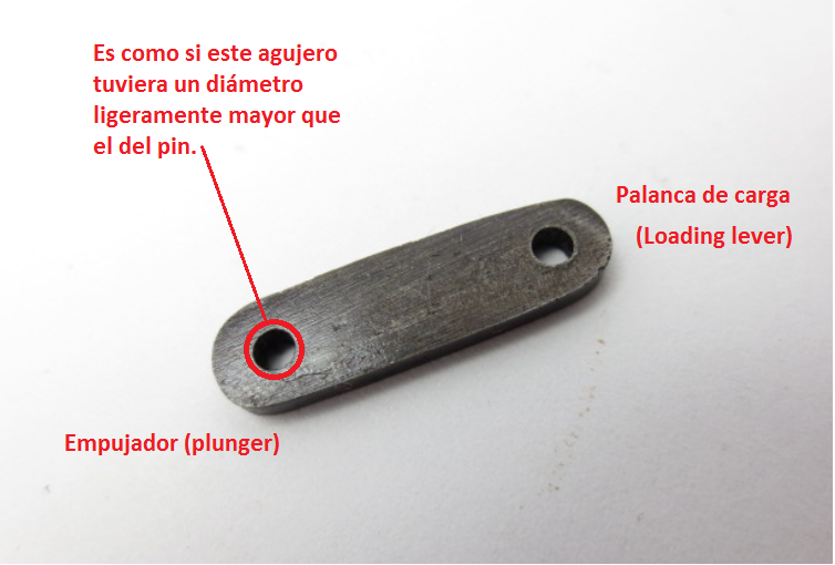

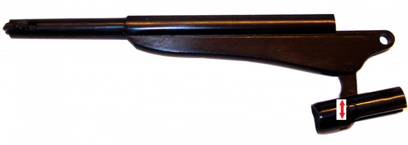

He visto que, en mi remington, el eslabón que enlaza la palanca de carga con el empujador del proyectil tiene cierto juego, especialmente en el enlace con el empujador y en dirección longitudinal (en la dirección de las flechas en la foto)
No sé si este juego lo tenía ya cuando era nuevo o si es debido al uso, aunque tampoco es que haya tirado mucho con él... :pists:
Alguien me puede decir si es normal (hablo de décimas de milímetro) o si puede que esté sometiendo la palanca a esfuerzos demasiado elevados al cargar y por eso el eslabón esté cogiendo juego. Vuestros revólveres también tienen cierto juego en ese punto? Si alguien ha comprado uno recientemente, me podría decir si nuevos ya vienen así?

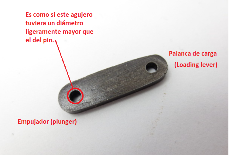

He visto que, en mi remington, el eslabón que enlaza la palanca de carga con el empujador 00
Dirección del juego entre el eslabón y el empujador...

Bueno, un poco de holgura es normal. La verdad es que no recuerdo si la tenía cuando era nuevo (tal era el deseo de probarlo que no me fijé), pero mi palanca sí tiene un poco de holgura (yo lo uso bastante pues es la única arma corta que tengo hoy por hoy)
Yo, de todos modos, uso un cargador de tambores de Pietta, que si bien en competición no lo dejan usar, para las sesiones de entrenamiento, son muy prácticos y evitan el sobreesfuerzo que supone cargar con la palanca una y otra vez.

Buenas noches os dejo un despiece del 1858.
1858_dwg.pdf
(113.1 KiB) Descargado 104 veces
Las piezas afectadas son:
24 Plunger
50 Plunger Pin
Parece ser normal, en algunos foros hablan de ello, lo solucionan con unos pins especiales llamados pins de tensión o roll pins:
http://en.wikipedia.org/wiki/Spring_pin
Estos son los foros donde hablan de ello:
http://www.thehighroad.org/archive/index.php/t-373114.html
http://www.thehighroad.org/archive/index.php/t-391395.html

El problema que mencionan en el foro de TheHighRoad es distinto, en mi caso, los pines no tienen ninguna holgura con la palanca de carga ni con el empujador. Es como si el eslabón que une la palanca y el empujador tuviera el agujero por el que pasa el pin del empujador con un poco más de juego del necesario (hablo de décimas de mm). No es un tema que me preocupe en exceso, pero si es debido a desgaste o deformación del eslabón, puede ser sintomático de que estoy sometiendo al mecanismo a un esfuerzo más elevado del normal.
