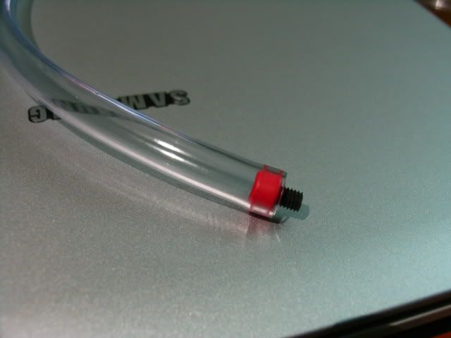

Bueno, pues os pongo unas fotos del pequeño inventillo para limpiar las armas largas de percusión sin desmontar el cañón.
Yo lo he preparado para mi fusil Underhammer de Ardesa, pero sirve para cualquier arma larga que por cualquier causa no querais desmontar el cañón o no sea conveniente para no producir holguras. Se me ocurre el caso de los fusiles Kentucky, Jäger o similares en los que la madera va unida al cañón por un montón de pasadores cilíndricos directamente alojados en la madera y que con los desmontajes van cogiendo holgura.
Como ya os comenté, primero el tornillito DE LA MISMA MÉTRICA QUE LA CHIMENEA (EN MI CASO M6) vaciado para dejar paso al líquido que utilizaremos para bombear y limpiar el cañón, en mi caso agua jabonosa, pero al que le gusten los disolventes de otro tipo, allá cada cual.
Simplemente deberemos desenroscar la chimenea y sustituirla por el tornillito.
Una vez enroscado en el alojamiento de la chimenea, le acoplamos la manguera que irá a la cabeza del tornillo y que terminará en un cubo con el líquido que utilicemos para limpiar.
En mi caso, como la manguera que tenía es un pelín demasiado ancha, aumento el grosor del tornillo poniéndole un pequeño trozo de tubo de silicona termorretráctil.
Le damos calor con un mechero o secador de pelo y lo acoplamos a la cabeza del tornillo. Si la manguera es algo más estrecha, mejor, eso que te ahorras.
Y ya para rematar, yo le he puesto una buena tuercaza de las gordas en el otro extremo, que me hace de lastre para que no se suba la manguera y se quede bien sumergida en el cubo, y ya está.
Yo uso la misma baqueta de carga metiendo un trapo que ajuste bien al cañón y al bombear succionamos el agua del cubo y limpia de maravilla todo el cañón y arrastra los depósitos de pólvora quemada de la recámara. Asi podemos limpiar cualquier arma larga sin desmontar el cañón y sin enguarrar nada ni mojar más que el interior del cañón, no las maderas ni la caja de mecanismos.
