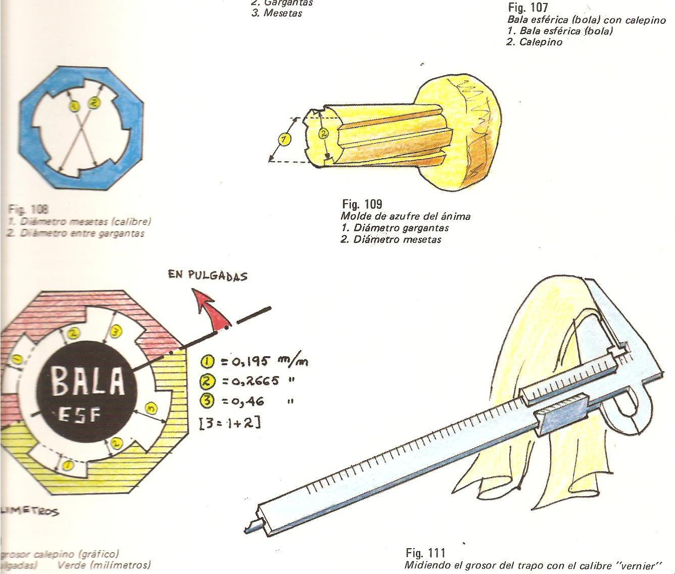

Seria conveniente y lo propongo como una ayuda el aportar mas datos que el tipo de arma, calibre y paso de estria.
Adjunto un pequeño dibujo de uno de los primeros libros que compre, en el cual es conveniente medir el fondo de estrias y el de las crestas asi como el numero de ellas, de este modo podemos hacer con mayor precision un apunte a la orientacion del tipo de bala o bola a emplear, esto siempre como orientacion, pues en el mundo de la avancarga, al final tenemos que estar con la "prueba/error/ dandole al coco.

iokin escribió:Pues ya que lo mencionas, quise seguir las indicaciones del libro para hacer el tocho de azufre y buena la que monte en nuestro pueblo.
Como no dice nada al respecto, compré en la droguería azufre en polvo, encendí una estufa de butano de las que se usaban para cierre de botes de conservas y en el jardín de casa, puse al fuego la cazuela en la que había vertido el polvo de azufre. Cuando calentó, empezó a echar un humo agrio y espeso, que hizo toser a todas las viejillas que estaban en la plaza publica, que vinieron a preguntar si quería envenenarlas o despiojarlas o qué. Así que tuve que dejar el invento sine die, es decir hasta ahora, que lo voy a repetir, pero haciéndolo en la debida forma: al baño maría, cosa que no dice el interfecto.
Mejor que el azufre, utiliza un trozo de plomo puro con un diametro ligeramente superior al anima del arma, lo introduces con un mazo de madera y de esta forma sacaras el negativo del estriado del arma.Para poderlo sacar deja un trozo sin introducir para poder tirar de el, sale muy ajustado pero es identico al anima del arma, en ese trozo podras medir lo que necesites.
