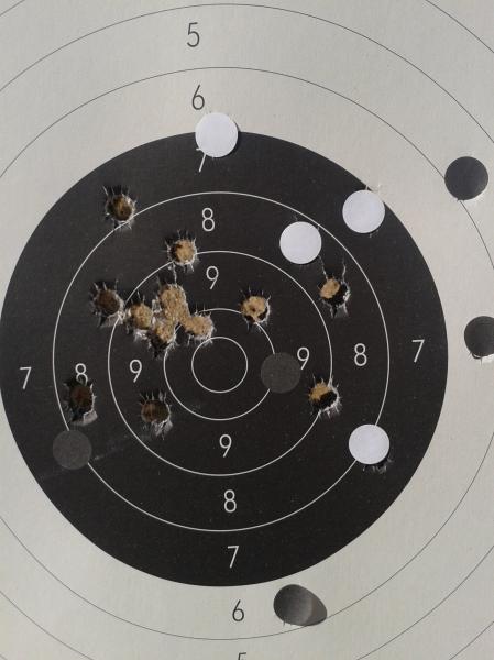

Del tunel del SHARP no pongo fotos porque no hace falta :cry:
Hace un mes y pico se me partió el tornillo que sujeta la leva que da fuerza a la palanca de acción del cierre y estando trabajando con el fusi......... SE ME CAYÓ al suelo :shock: :shock: :shock:
Aparentemente cayó plano y no le vi ningún desaguisado, pero el túnel se había desplazado mas de 5 milímetros a la izquierda.
Total, que como estábamos de rebajas en el tema de los túneles empecé a tirar con un 3 a la derecha, "panico en La Condomina", ¿que ha pasado?, me pasaron por la cabeza enemil posibilidades excepto que el túnel estuviera mal. Lo cierto es que toqué el diópter como posible causa y vi que estaba bien (ni me acordaba del incidente de la caída), pero lo peor fue que me entraron la dudas sobre la munición ya que llevaba casi dos meses cargada y yo normalmente tiro cartuchos que he cargado como mucho en los diez días anteriores a la competición.
Con el coco dando vueltas, segundo tiro ZAS, un 2 cerquita del 3 :shock: :shock: :shock: :shock: , pasamos a fase de terror y toco el diópter............ por supuesto que AL REVÉS.......... joder, no lo iba a hacer bien en estas circunstancias (el diópter SHARP corrige al revés que el de Pedersoli y lo sé de sobra pero cuando uno está sembrado.......)
Tercer disparo......... NO LO VEO EN EL BLANCO............, pa cagarse......... cuarto disparo........ LO VEO....... UN CERO VISTO a la derecha mordiendo ligeramente el papel........ y al lado otro cero en el marco (el anterior)
A partir de ahí no di pie con bolo (aparte de que la cabeza me decía que los cartuchos estaban mal por mucho que sonaran todos bien e igual), acabé con un desparrame total en el blanco.
No pongo foto porque uno tiene su ego, y la verdad es que 61 puntos no son como para presumir.
Lo del tunel lo descubrí al meter el fusil en la caja......... vaya día.
En cualquier caso he tomado la decisión de alargar la culata del Sharp (me queda muy corta y tiro incómodo) mediante una funda de serraje y un taco que ya veré si lo hago de madera o de plomo, porque aunque el fusil ya sea muy pesado (es de los de IAB de 34") si se compensa un poco a lo mejor me resulta menos complicado que no baile. Además esa funda de serraje hace que el contacto con el hombro sea mas fijo al no resbalar en la chaqueta como ahora pasa con la contera metálica que lleva el fusil. :?
Desde luego en este oficio es difícil que se acabe el catálogo de cagadas........... pero espero que no se repitan, al menos las mismas y sobre todo que otros pongan sus barbas a remojar antes de tener que cortarlas.
Los problemas en las competiciones suelen responder a situaciones sencillas y fácilmente controlables, salvo que se pierdan los papeles y se empiece a pensar en cosas raras (como el hipotético caso de contaminación de la pólvora con la grasa de los proyectiles habiendo un taco de corcho por medio y estando siempre guardados boca abajo)
Ahora toca volver a Elda para poner a tiro tanto el Sharp como el Hawken con tanto meneo de túneles

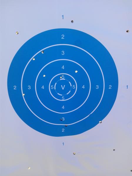

Por fin llego el día.
Hoy nos hemos estrenado con el tiro a larga distancia, aunque más bien ha sido media distancia, ya que el campo militar de Logroño es de 300 metros. De momento más que suficiente.
Las impresiones han sido buenisimas, y mas teniendo en cuenta que al segundo tiro hemos mordido el papel. Después de tocar un poco el diopter han empezado a entrar en la zona del 3-4 y por fin un solitario 5 que ha conseguido el compañero Josean.
Como ya ha comentado Juan en alguno de sus post tirar a 300 metros es como tirar a 100 metros, con la única salvedad que hay que tener el triple de cuidado, el triple de concentración y el triple de todo. El minimo despiste es un 1, hoy lo hemos comprobado.
La luz es un factor determinante y afecta muchisimo a la toma de miras, había momentos en que era imposible ver la zona azul del blanco, ya que se difuminaba totalmente.
Bueno, esto solo ha sido un primer paso de muchos, seguiremos con ello.

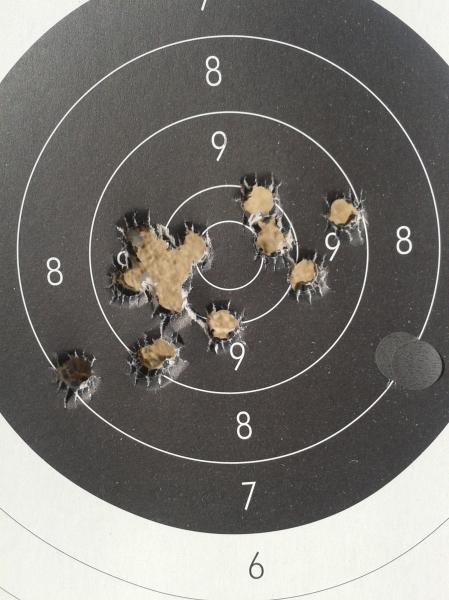

No me cansaré de decirlo, los deberes en larga distancia se hacen fundamentalmente a 100 metros.
Por lo tanto ayer estuve "en clase" con el Mauser y el Jäger. La última vez que tiré con el Mauser ya dije que había cambiado la forma de apuntar y que una vez centrado dejaba para la siguiente sesión de entrenamiento la confirmación o desestimiento de la forma de apuntar que consiste en meter en el ángulo de la V solo "la puntita" del punto de mira y utilizar la propia V para centrar el blanco.
La verdad es que el resultado ha sido muy interesante y ciertamente esta forma de apuntar (para los que vean bien) es muy buena dado que permite amarrar mucho en dirección y bastante en elevación aunque el cartón puede parecer que dice lo contrario.
La dispersión horizontal fue causada por movimientos incontrolados justo en el momento del disparo, por lo que tendré que revisar tensión de la correa la próxima vez.

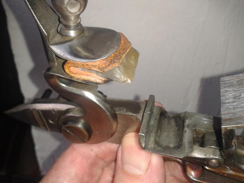

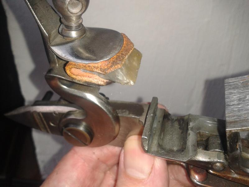

Con el Jäger hacía tiempo que no trabajaba y probé un cambio de oído, por uno de bronce-berilio con 1,5 mm de canal de fuego.
Pues bien, al cabo de siete disparos con varios fallos de encendido y evidente retardo en la toma de fuego de los otros, volví al redil de los 2 mm de canal de fuego que desde mi punto de vista no solo asegura un encendido rápido en cada disparo, sino que nos evita la fustración (con el consiguiente problema de concentración) de sufrir fallos de encendido al no tomar fuego la carga.
Hay quien dice que con esa apertura se pierde precisión, yo no digo que no sea posible, pero muchísima más precisión se pierde con los retardos y los fallos de encendido.
En la foto se ven parcheados (con los colores cambiados) los siete impactos correspondientes a los disparos hechos con el oído cerrado y el resto con el que habitualmente vengo usando
Tengo que reconocer que llevaba demasiado tiempo sin tirar con chispa y volví a "sorprenderme" con el proceso de encendido que sin duda ha influído en la precisión de la serie.
Lo que sigo convencido es de que tengo una llave estupenda que cuida las piedras y las convierte en centenarias una vez si otra también. La actual de la foto lleva entre sesenta y setenta disparos y solo la he tenido que "afilar" una vez (precisamente ayer) a lo largo de su vida al darme dos fallos de chispa. Una vez afilada volvió a encender sin problemas.
