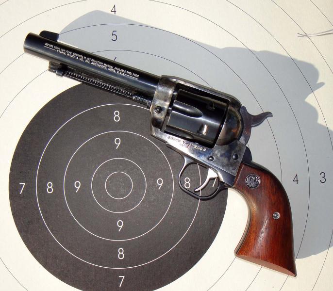

Pues yo soy un orgulloso propietario de un RUGER VAQUERO estos si que son duros de verdad con polvoras nitros y negra osea un revolver de por vida.
Me encantan los rifles de palanca. No sé si son potentes, ni si son precisos y lo que si sé es que no 110

Armonica, tu modelo Ruger Vaquero, que es del formato viejo, nada tiene que ver con un Colt SAA, un Uberti cattleman o un USFA etc.. simplemente esta sobredimensionado, en armazon, cilindro etc.. lo que permite aguantar presiones mayores. Los nuevos Ruger vaquero que si se parecen dimensionalmente al Colt SAA (pero que siguen sin tener nada que ver con un Colt SAA por dentro), deben sujetarse a las mismas normas de cargas máximas que los modelos Colt SAA. El que un revolver pueda o no aguantar mayores presiones, nada tiene que ver con su calidad, si no con su diseño.
Repito el que Uberti recomiende que sus revolveres no sea cargados con cargas por encima de las que recomienda SAAMI (14000 libras por pie cuadrado), no significa nada malo en su contra, ellos recomiendan lo que establecen las normas. De la misma manera que Colt tampoco recomienda que sean cargados por encima de las normas SAAMI, lo que ocurre es que los que tenemos contacto directo con la factoria del potro rampante sabemos que estan diseñados para aguantar hasta 20.000 a 21.000 libras por pie cuadrado de presión, no en vano todos los Colt que salen de factoria son probados con nada menos que cinco cartuchos de sobrepresión (esto es el 50% por encima del standard SAAMI. Tengo constancia a través de Colt, de que la misma carga de prueba se aplica en los competidores USFA.
Dicho esto, Seguramente que los Uberti y los Pietta son probados de forma similar. Repito que la normativa SAAMI y CIP de no fabricar cargas comerciales que no superen os 14.000 PSI,esta hecha para preservar daño a las armas originales de época, esto es a los Colt SAA de primera generación.
Tampoco entiendo porque en un arma replica o reproducción de una de época, haya empeño por emplear cargas muy fuertes por encima de 14.000 PSI con polvora nitro, si no lo vamos a emplear en lances de caza o defensa personal.
Los Uberti Cattleman como dije en otra intervención, son seguros con todo el rango de munición comercial del .45 Colt, salvo que hablemos de munición +P. Munición que debemos evitar emplear no solo en el Uberti Cattleman o el Pietta Great Western II, SI NO EN CUALQUIER OTRO REVOLVER DE ESTE TIPO, sea Colt, USFA, taurus, EAA etc...

Vamos a ver Javichin, me estas diciendo que aunque el mio sea el modelo antiguo y ahora el moderno se parezca mas al Colt SAA originales y aguanten presiones mas altas, hasta hay vale.
Tu eres un buen entendido en la materia que se toca pero no me puedes negar que en calidad de material, robusted supera al Italiano en un bastante, he tenido dos modelos colt de Uberti en mis manos de compañeros de club y la verdad que nada mas que en el tacto y peso se nota su menos calidad, un Ruger claro nunca sera como un Colt original que eso nadie lo discute pero que los Ruger modelo antiguo y moderno son mejores que los Ubertis eso por supuesto.
Sabes que en tierras lejanas como EEUU muchisimos tiradores de Cowboy Shooting se decantan antes en un Ruger Vaquero modelo antiguo o moderno antes que al Italiano, por algo sera pienso yo.
Se perfectamente que un Ruger Vaquero es un simil al modelo 1873 y que el Italiano cumple en que es replica del modelo 1873, un modelo Italiano cuesta ahora con el tema de poder guiarlos en la AE creo que cerca de 600 euros cuando estos valian 400 y poco de euros hace dias y un Ruger Vaquero rondaba y rondan casi los 900 y 1000 euros, eso tambien sera por algo.
Y ya puestos el modelo Aleman Weihrauch Arminius que se esta ofertando por hay es como dices en tu post de mas atras que hay modelos que por dentro tambien son diferente a los Colt SAA.
