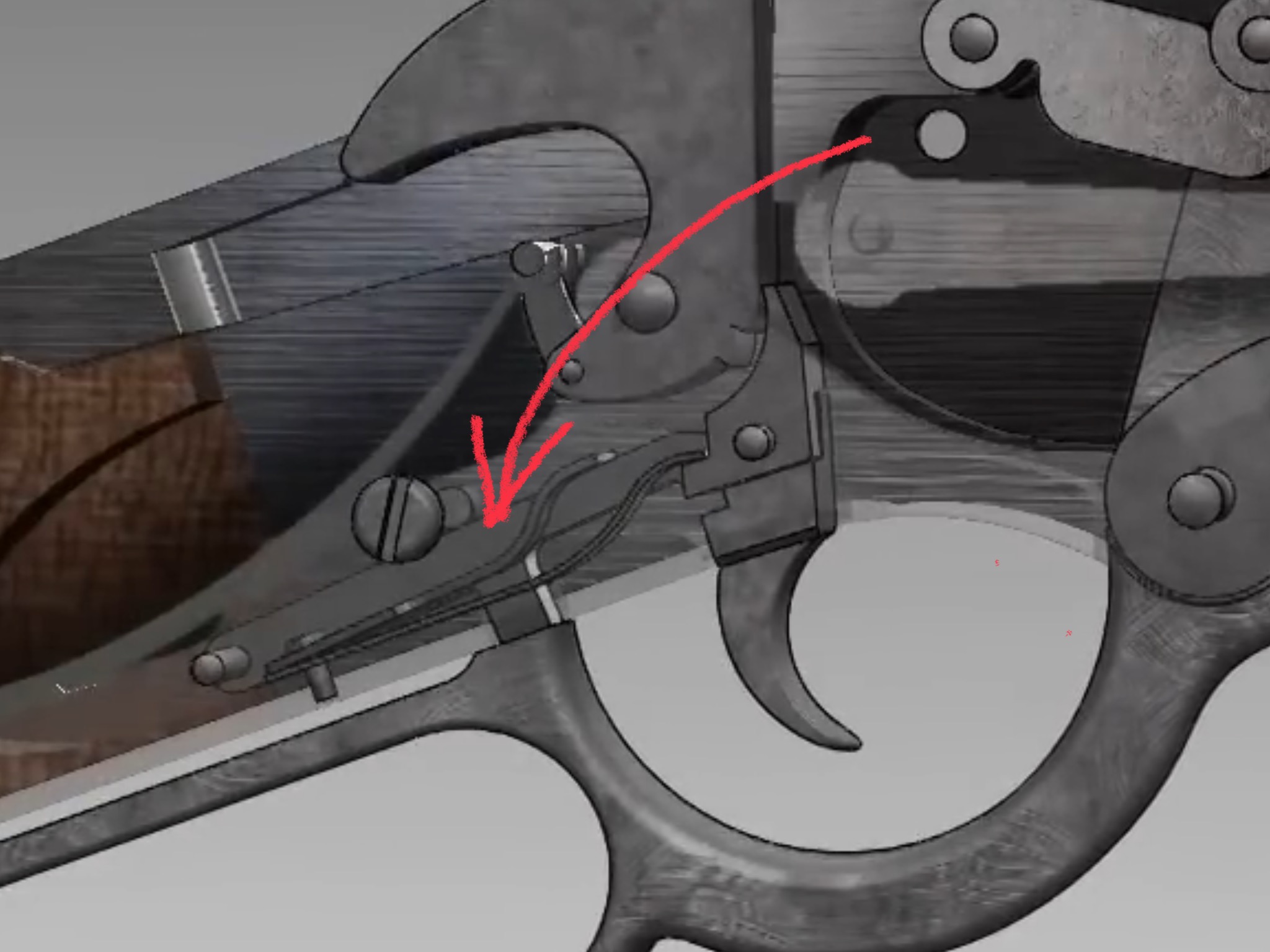

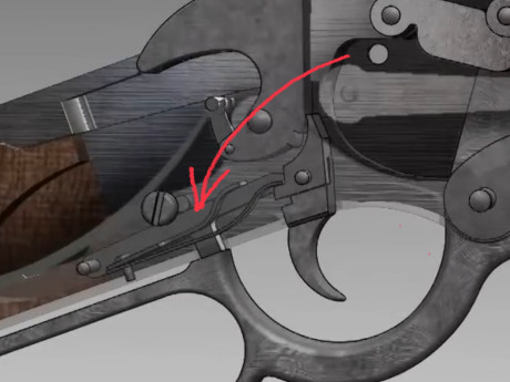

Sobre el “seguro de palanca”, es un chapilla con su eje, actuada por pequeño muelle, que bloquea al gatillo, hasta que no apretemos la palanca firmemente. Un extremo perpendicular de esa chapilla sobresale por la zona de abajo junto al gatillo, y al apretar palanca, la empuja hacia dentro, luego gatillo puede ir hacia atrás al apretarlo.
Lo incorpora el W73 y este rifle Burguess también, De fabrica, venía horrible, con un muelle fuertísimo, que hacia que muchas veces no pudieras apretar gatillo. Bastó quitarle unas espiras y ahora está suave.

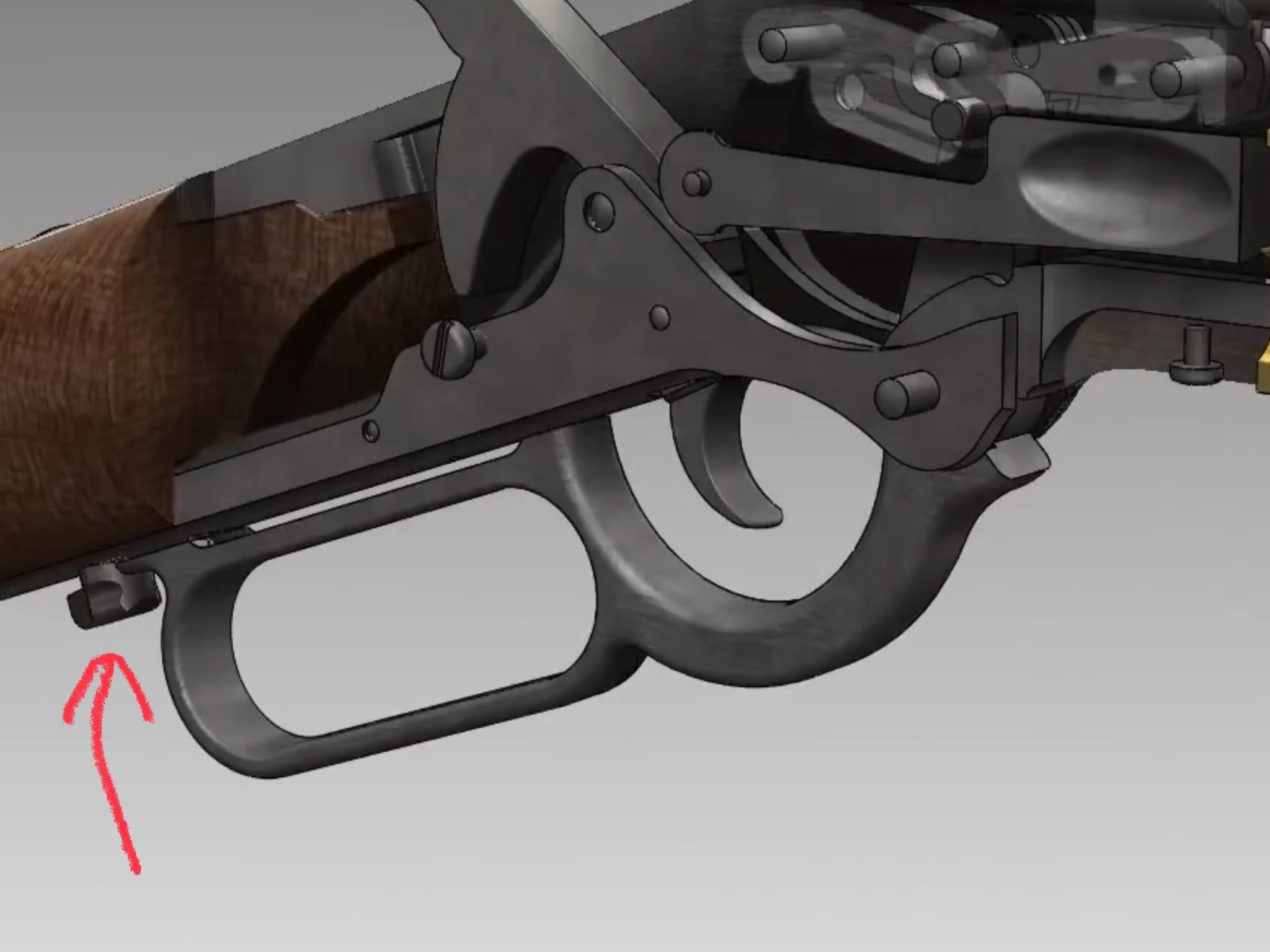

De nada. Es un seguro inútil, pues la palanca queda fija abierta o cerrada, con pequeño juego, gracias a muelle y bola reten en Burguess o muesca en palanca y muelle en el 1873.
No añade ninguna seguridad y solo sirve para molestar. El W92 ya no lo incorpora, no recuerdo si el 1886 lo tiene.

Gracias por la info. Me refiero al de palanca-gatillo. El botón giratorio manual, por debajo, que retiene palanca cerrada, yo más bien lo definiría como un retén, más que como seguro.
Pongo dibujo del seguro que inmoviliza gatillo en el 73/Burguess, y que se quita solo al presionar palanca:
Obsérvese chapilla con su eje, contacto con palanca, y muelle.( en la foto, un W73, el Colt Buguess lleva muelle helicoidal en ese seguro j
Aquí abajo el reten giratorio de la palanca, de discutible practicidad:
