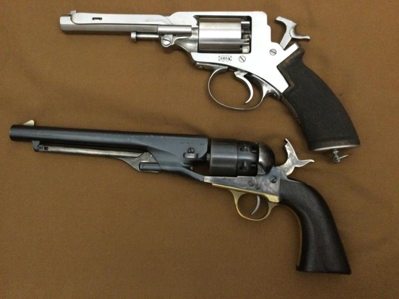

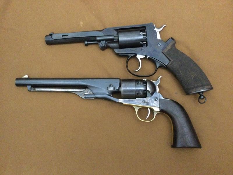

He aqui dos conceptos distintos de revolver militar:
U
El Colt, cañon largo de 8”, más pensado para enfrentar enemigo a larga distancia, dado que, en corta distancia, las falencias de la SA de Colt estaban ahí, y el Adams, con solo 5,5”, y DA, pensado para combate cuerpo a cuerpo con un mecanismo de DA/SA instintivo y fiable.
U
