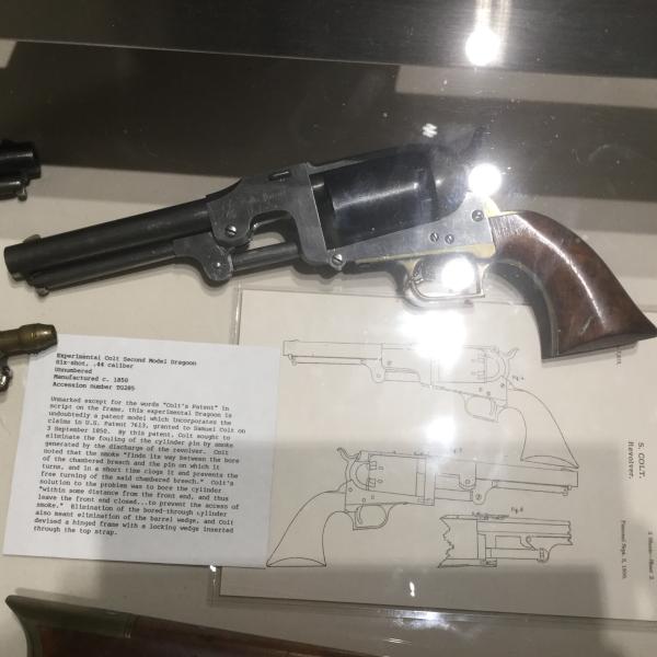

Aparte de roturas, e interrupciones por restos de pistones , el problema del armazón partido Colt, más que de holguras, es que cada vez que desarmas revólver, tienes “otro arma”.
Otro problema de diseño es la enorme superficie de apoyo del tambor en armazón, generando más roze, trancando arma por restos de pólvora a los 4 tiros, y también su eje desprotegido, que tiende a acumular sarro, razon que llevo a Colt a experimentar con armas sin chaveta en el eje, y cilindro taponado por delante o sin penetrar totalmente el agujero del eje, como podemos ver en esta foto mia, que tome hace años en el museo Colt de Hartford, Ct, no recuerdo si antes o despues de visitar la factoria, pues el museo es público y está en el centro, lejos de la fábrica.
Obsérvese foto ( esta obscuro pero no hay nada delante agujero eje cilindro)

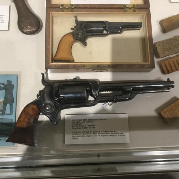

También experimentó con armazones cerrados, mostraré más fotos, y también tipo Root, en 36 y 44, con mecanismo totalmente distinto,y más fuerte. (Foto propia, Museo Colt)
