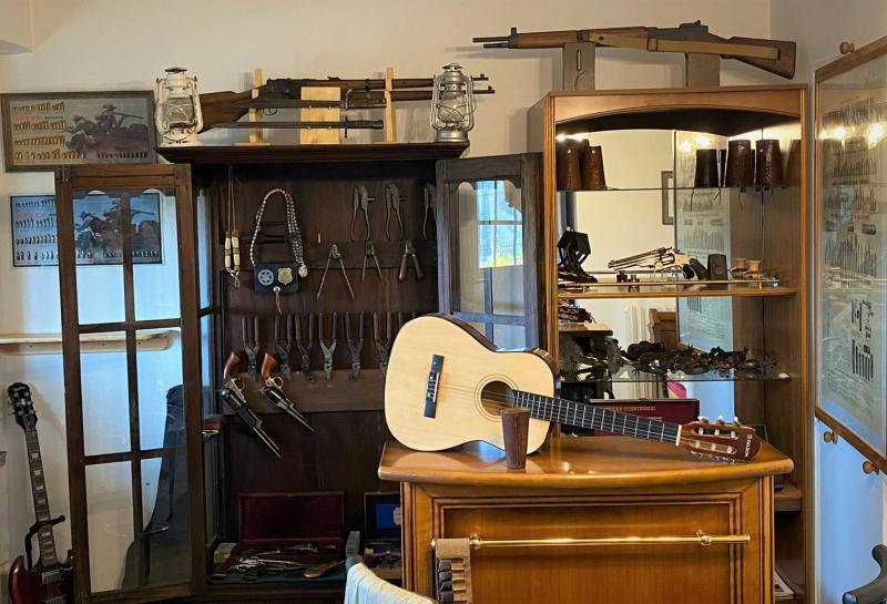

Parisino
Mensajes: 346
Registrado: 01 Nov 2023 23:55
Re: ¿Armero para revolver de avancarga?.
Mensajepor Parisino » 24 Nov 2025 22:15
Y un armario con cristales vale?
MamasBoy
Mensajes: 2341
Registrado: 15 Ago 2020 23:57
Estado: Conectado
Mensajepor MamasBoy » 24 Nov 2025 23:12
Parisino escribió:Y un armario con cristales vale?
piensa que en caso de que ocurra algo, al final sera el juez el que decida si eso era suficientemente seguro o no. Yo no tentaría tanto a la suerte.
Parisino
Mensajes: 346
Mensajepor Parisino » 25 Nov 2025 08:19
Buenotéoricamente estan bajo llave, que es lo que pone la ley. Pero bueno claro esta que si vinieran los "verdes" pues les daria un infacto si vieran un armario como el mio en casa. :lol: :lol:

Parisino escribió:Buenotéoricamente estan bajo llave, que es lo que pone la ley. Pero bueno claro esta que si vinieran los "verdes" pues les daria un infacto si vieran un armario como el mio en casa. :lol: :lol:
Ostias! vaya rinconcito mas chulo.

Parisino te felicito es un expositor muy bonito.
