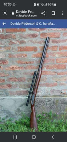

Buenos días, he tenido ocasión de probar la versión larga en Galería y es una maravilla montado en un Sharps Sporting .54 de Pedersoli. Yo no llegué a montarlo en el mío porque - como me confirmó Pedersoli - era necesaria la participación de un buen armero para hacer una rosca sobre el cañón. Al final un compañero “carbonero”, me compró el Sharps….., se que le ha montado diopter+túnel.

rmasocia escribió:Buenos días, he tenido ocasión de probar la versión larga en Galería y es una maravilla montado en un Sharps Sporting .54 de Pedersoli. Yo no llegué a montarlo en el mío porque - como me confirmó Pedersoli - era necesaria la participación de un buen armero para hacer una rosca sobre el cañón. Al final un compañero “carbonero”, me compró el Sharps….., se que le ha montado diopter+túnel.
En la medida que lo creas conveniente, ten esto en cuenta.
Hola
Ese que se ve en la foto es un Pedersoli,la casa Hilux vende diferentes adaptadores para casi todo tipo de rifles,si tienes tornillos lleva uno y si tienes cola de milano lleva otro adaptador,yo lo monte sin necesidad de taladrar en ninguno de los rifles.
