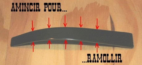

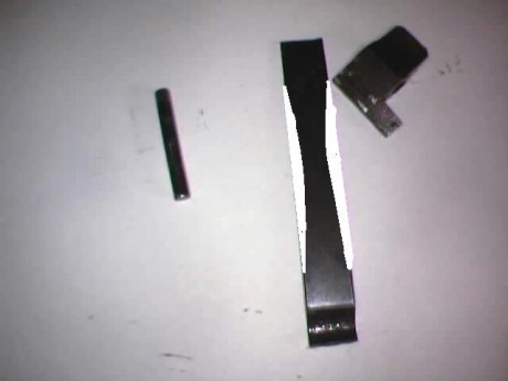

Como te dice salitre debes disminuir el ancho no el espesor del muelle, tal que así, en la foto del muelle de la STAR está un poco exagerado :wink:
